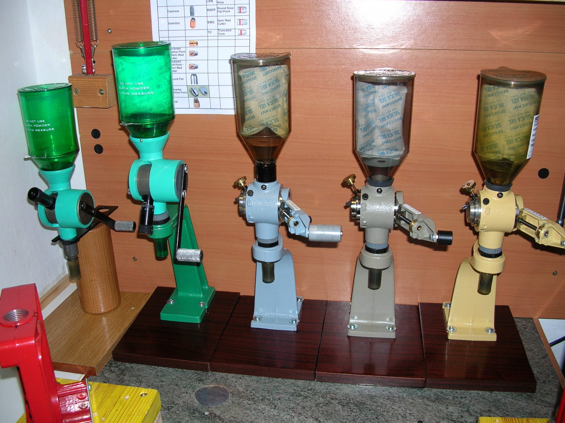

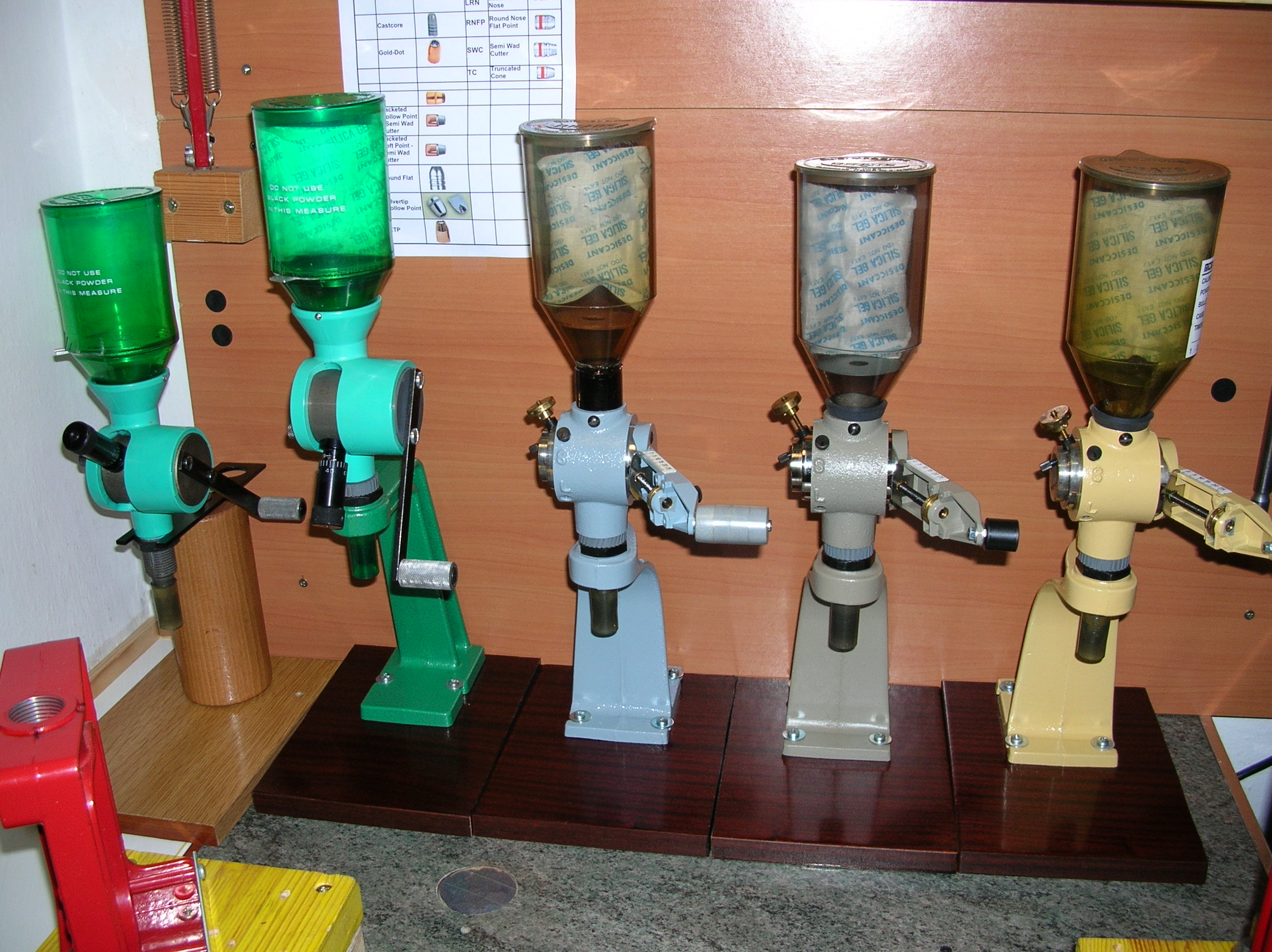

Una foto de los descatalogados.
Aunque viejos (casi 30 años) son mucho mejores que los de ahora.
Hola a todos,busco ayuda para comprar un dosificador fiable y exacto para municion de pistola en particular 60
Viejos pero restaurados y perfecto funcionamiento.
