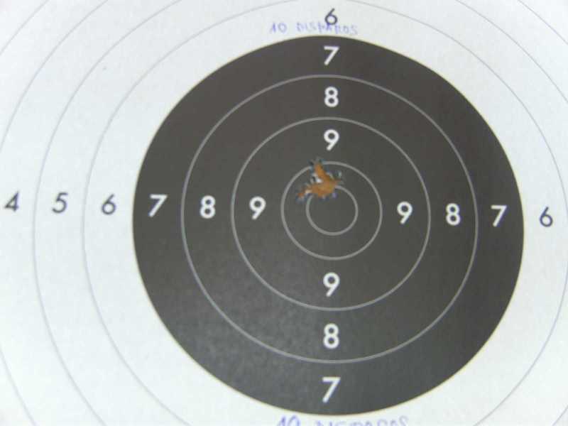

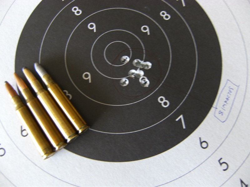

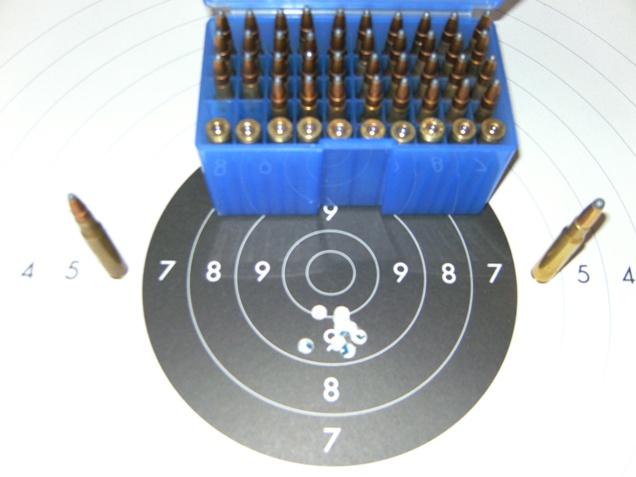

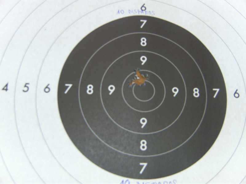

Hola LESAKO, puedo colocar distintos blancos y
pruebas con distintas puntas....ya sabes todas
con calibre 30-06. Polvoras..... todas las que caen en mi mano.....de escopeta.

Ya sabía yo que Secre no me iba a dejar mal... :apla:
