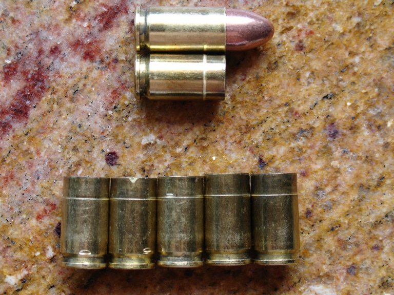

Hola maestros. Espero que la foto lo explique con claridad. Las vainas presentan a la altura de la base del proyectil una ranura en toda la circunferencia, perfectamente circular y no solo a la vista, se siente con la uña del dedo. Es como si se hubieran mecanizado en un torno.
La carga era conservadora, aunque el engarce quizás un poco excesivo.
La bala sin disparar es como eran todas las demás vainas ya disparadas.
Necesito la opinión del experto.

Esa marca tan perfecta tiene pinta de ser un defecto en la fabricacion de la recamara, vamos que tienes un "surco" en ella, pero eso te lo hubiera hecho siempre el arma ¿es asi?, puedes probar a meter un palillo de los dientes rozando la recamara a ver si notas que se engancha en algun punto. Saludos

yo también creo que sea un defecto de la recamara.
Los pistones estan bien picados y en su sitio? alguna anomalia?
Que una bala recargada,presente una pequeña hernia a veces puede ser,pero que siendo original,al disparar te salga asin ya no.
Te expulsa bien las vainas?

Lo es, lo es. Totalmente acertado. Tiene un finísimo realce mucho menor que un hilo de coser alrededor de ese mismo punto en la recámara. La pistola acabo de adquirirla, luego el defecto claramente es de fábrica.
Lo raro es que es realmente del grosor de un cabello, y todo alrededor, yo suponía que la recámara se tallaba con algo parecido a una fresa, no con un diente micrométrico que va rayando la cavidad.
¿Algún armero de confianza? No quiero acabar con una recámara sobredimensionada... Para eso me quedo como estoy.
Ah! Muchas gracias.

Si acabas de adquirirla estará en garantía, así que una de dos o te lo solucionan como toca o te montan un cañón nuevo. :wink:
Suerte.
