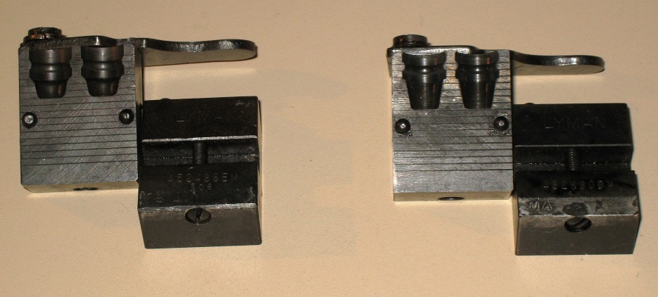

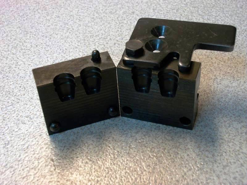

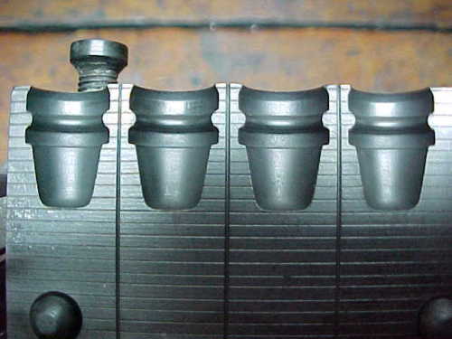

Para recargar con plomo, el peso que da mejor juego son los 200gr. En ese peso no he visto ninguna ojival ni troncocónica pero si la hubiera me encantaría tener una para probarla. Así las cosas, lo que quedan son las semiwadcutter.
Existen algunos incluso más ligeros de 200gr (175/185gr) pero creo que estan todos descatalogados aunque se pueden encontrar y no se pueden despreciar pues pueden llegar a ser superprecisos pero suelen requerir un muelle algo más ligero para que el arma automatice (no necesariamente) o subir mucho la carga para generar retroceso suficiente.
En 200gr tienes dos tipos de semiwadcutter:
-los cortos tipo Lyman 452460 o el RCBS 45-200-SWC que se distinguen porque tienen dos bandas de lubrificación. Son de muy buena precisión pero en los modelos clásicos de 1911 requerían un cargador modificado pues esas pistolas eran muy militares y enfocadas al proyectil ojival. En las 1911 actuales funcionan perfectamente y son muy precisos.
-los de ojiva más larga, diseñados como multipropósito que tienen su origen en el diseño de Hensley&Gibbs #68 con o sin base achaflanada (ver por curiosidad en la Web la cotización de esos moldes que ya no se fabrican). Como encontrar un Hensley&Gibbs es bastante dificil por estos pagos hay otros similares que nos pueden hacer el apaño de maravilla. El lee 200 SWC (no el TL microbanda que es pura basurita)que va bien si nos acomoda el aluminio, el RCBS 45-201SWC con base plana(el que yo gasto ahora a satisfacción), el Lyman 452630 con base achaflanada y el Saeco #68 en version de base plana o achaflanada que le copia de H&G hasta el nº de molde.
Clave en el buen resultado de estas puntas es recalibrar una o dos milesimas de pulgada por encima del calibre del cañón (mejor pasarse que quedarse corto), no endurecer demasiado la mezcla (funcionan con dureza 10 o 12 Brinell de maravilla no hace falta llegar a los 15BH de la aleación Lyman #2) y usar un buen lubrificante sin inventos raros de molicotes, litios y similares (50% en peso Cera de abeja + 50% Líquido Alox).
Si se quiere una recomendación, el tipo H&G 68 sirve para todo, precisión, diversión, recorridos e incluso, defensa. Además funciona igual de bien en armas clásicas que las más modernas.
