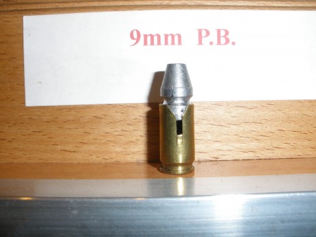

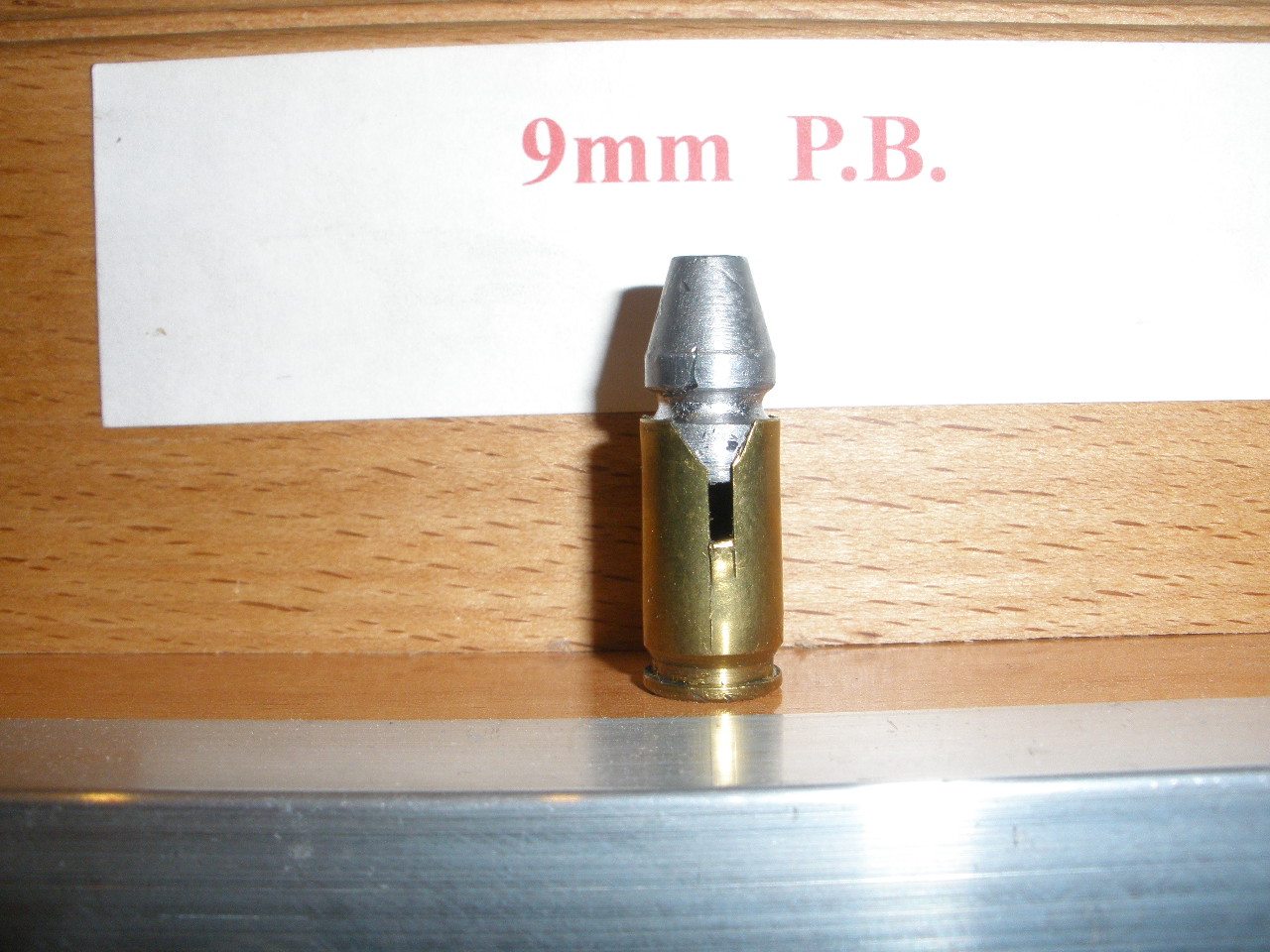

Respecto a tu pregunta inicial, que te lo ha explicado Serteco, tienes un modo bastante fácil de medir el FREEBORE de tu arma, te adjunto una foto, básicamente es lo que te ha dicho Serteco pero sin golpear el cartucho, con una leve presión sacas la medida.
Tienes que tener en cuenta que cada vez que cambies de punta debes medir el FREEBORE y acotarlo para tu arma.
El consejo de los expertos es dejar de vuelo libre 5 milésimas de pulgada aproximadamente 0.127 Mm, ya que si le das más vuelo libre al proyectil pierde algo de precisión.
A mi particularmente me gusta darle algo más , ten en cuenta que si en esos escasos 0.127 Mm se encuentra algo de suciedad las presiones pueden aumentar exponencialmente, cosa bastante peligrosa por otro lado fácil de eliminar el peligro , limpiando el arma bastante a menudo.

bueno como os comete yo no lo había echo nunca , pero viendo el artilugio del compañero agr66 me he echo uno y he medido mi HK p8 y me da que tengo que dejar con punta cobreadas semiwactter ( que son las que uso en 9 pb ) una distancia total de 29.87 mm hasta ahora dejaba 27.80 mm ( por consejo de un experimentado recargador ? entonces son mas de 2 mm ¿ es posible ?

me acabo de hacer otro para el nueve largo lo he probado en mi star A y me sale que tengo que dejar una longitud total de 34.30 ( con la misma punta que uso con el 9 pb tronconica semiwaccuter ) yo a este cartucho le andaba dejando una longitud de 32.20 por lo que hay una diferencia entre las mediciones de 2,10 mm con lo que ando recargando , misma pregunta ¿que distancia es la correcta? , otra cosa al medir esto también he medido lo que se introduce la punta en la vaina 2.50 mm ¿ no es poco ? yo tenia entendido que había que dejar entre 5 y 6 mm , a ver los maestros si nos sacan de este mar de dudas .
PD también he medido lo que se introduce el 9 pb con estas nuevas mediciones y seria 3.20 mm es algo mas pero según lo dicho ¿ seria insuficiente ?
un saludo.
