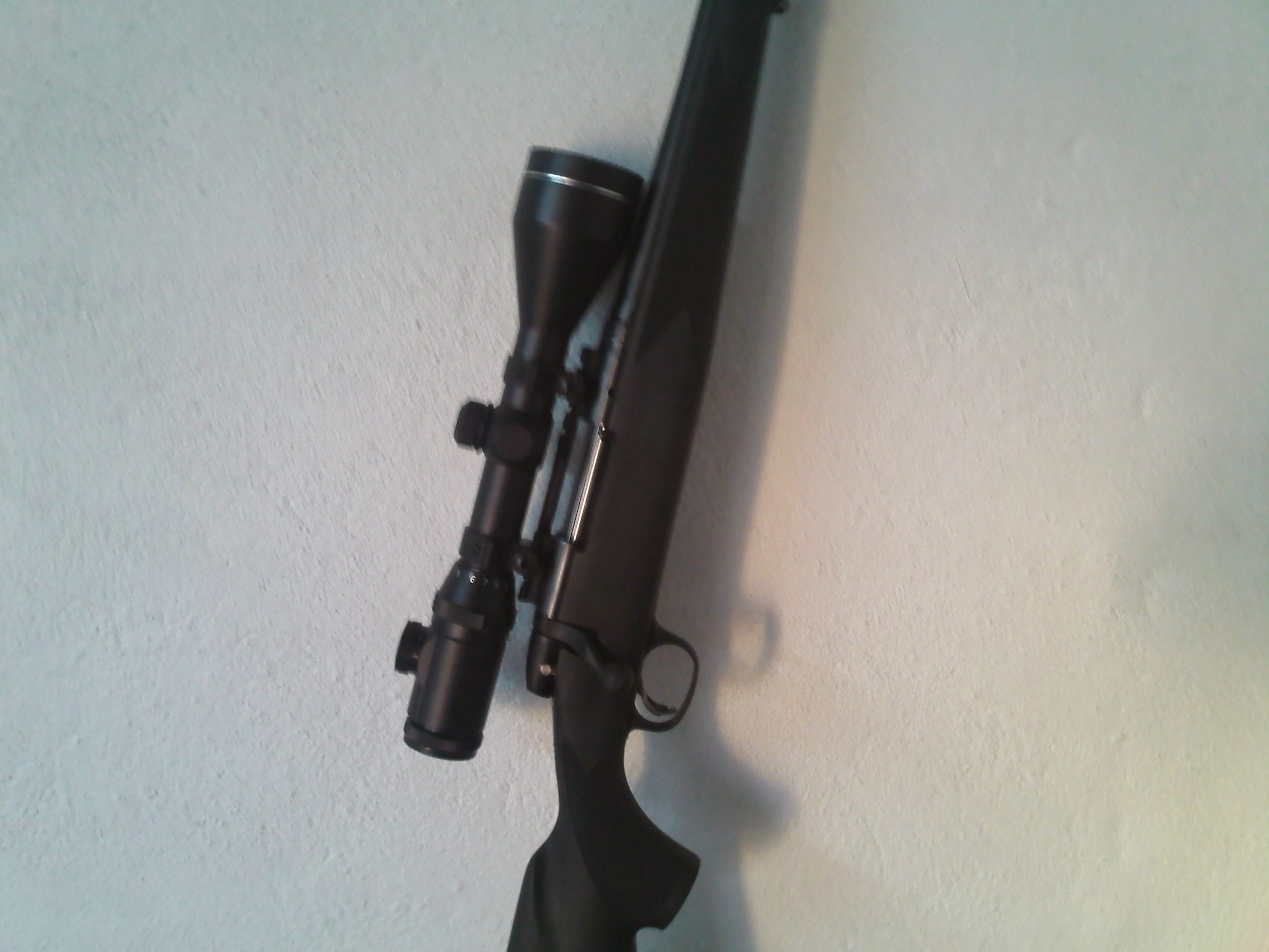

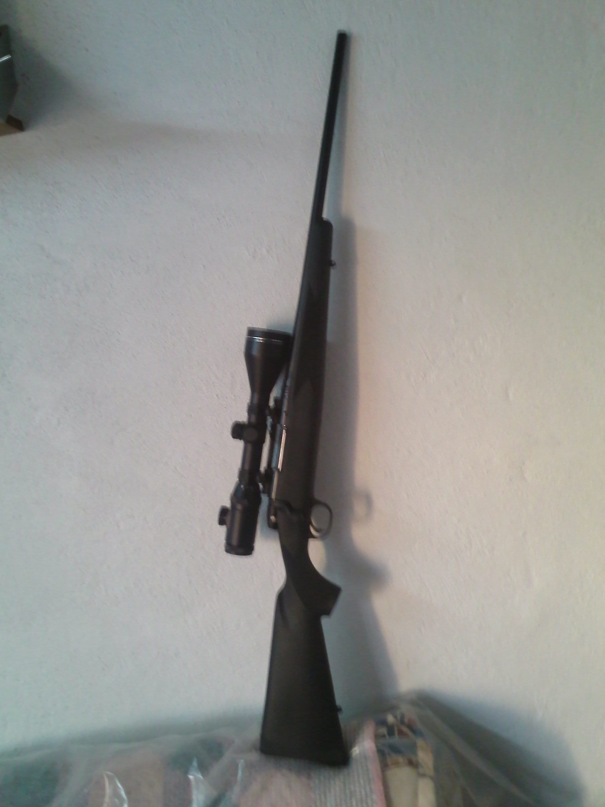

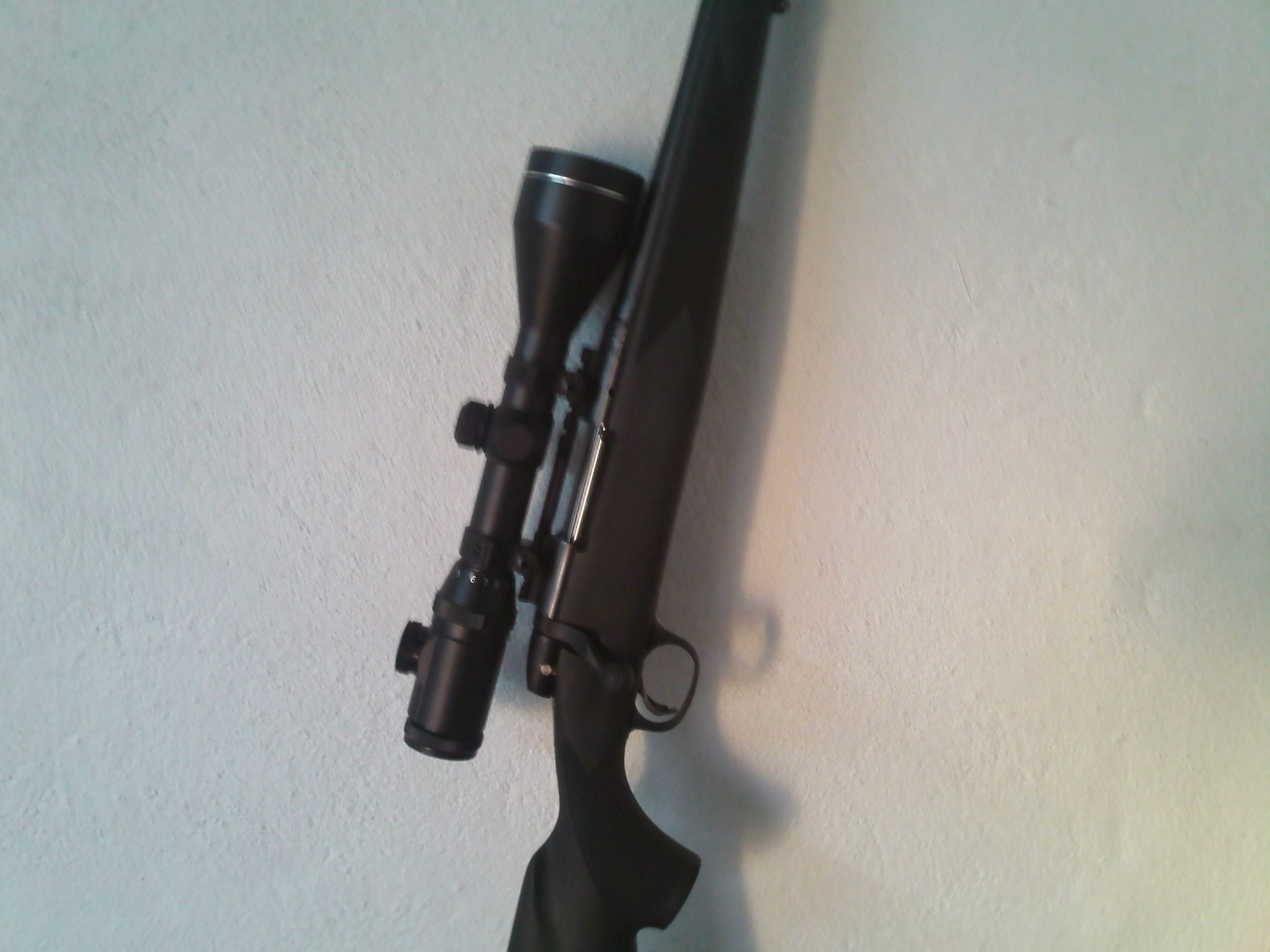

Delianio
Mensajes: 362
Registrado: 20 Abr 2009 01:01
Re: SB 7,62x51 Marlin X7
Mensajepor Delianio » 30 Abr 2011 14:33
Este es mi nuevo aparato.
Tira de lo lindo, ahora que como pesa solo 2,3 kilos.... no veas como da la patada.
Salu2 :cow:
