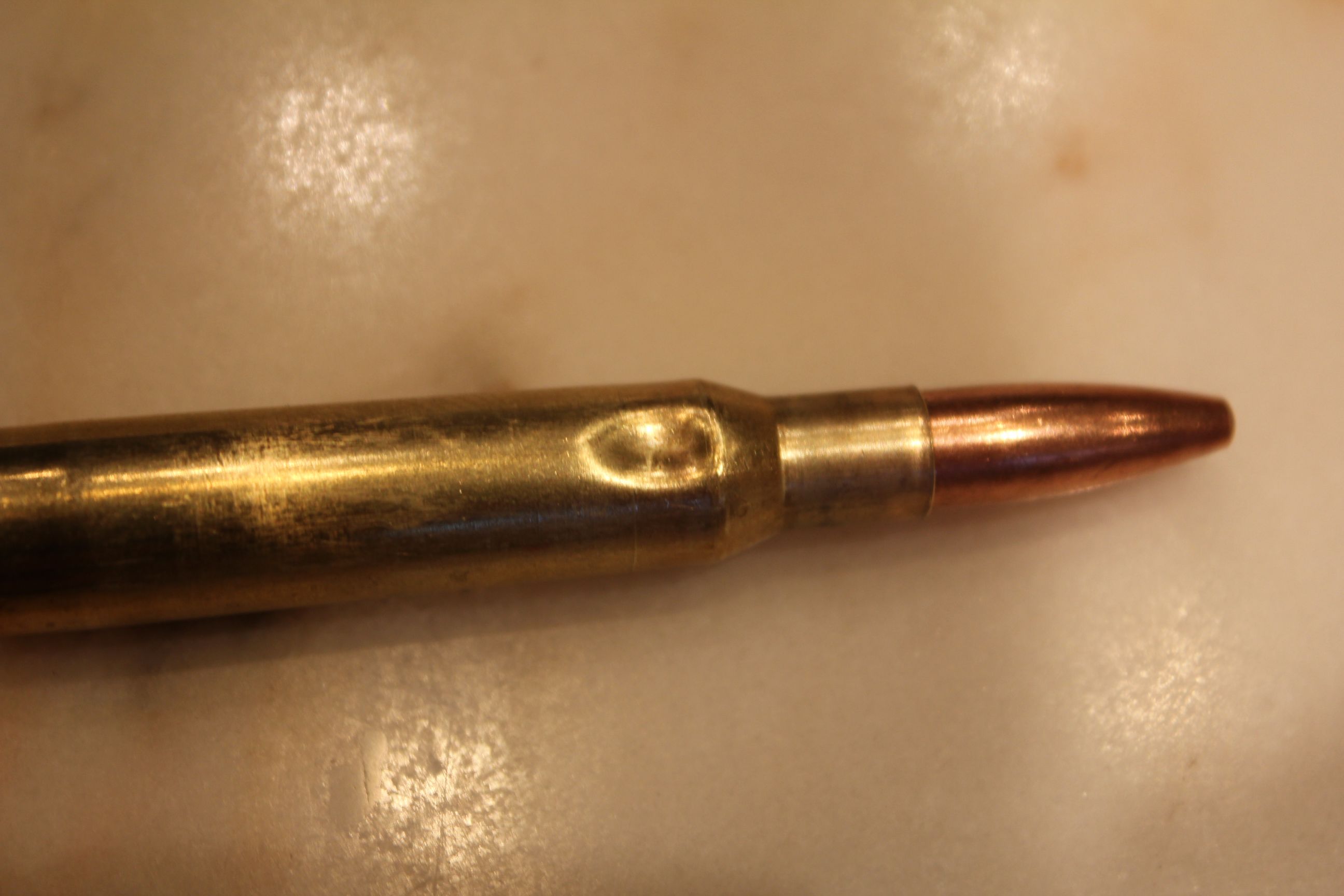

Al recargar (cuando paso el die de recalibrar
hay calibres (ej 7x57 y 7,62x54) que lo hago a fondo me aparece como un hoyo nada mas finalizar el cuello de la vaina
Alguien sabe como evitar el daño que causo a la vaina?
Muchas gracias.

Una imagen vale mas que mil palabras...

Re: PROBLEMAS EN RECARGA
Puede ser por exceso de aceite.
Es dificil juzgar sin ver, pero exceso de aceite al margen, puede ser un arrugón al estirar el cuello el boton de recalibrado interior al salir. Antes de recalibrar limpia el cuello por dentro y no te olvides de esa zona al lubrificar, con un bastoncito o pequeño pincel puedes darle con el mismo material que lubrificas por fuera.
Juanjo10_1 escribió:Puede ser por exceso de aceite.
Eso iba a decir yo, una sobrelubricación de la vaina.
Coñooo !! cuanta grasa le pones?, eso parece que llevaria tocineta con perdon !! En todo caso de llubricante lo justito y solo en el cuerpo de la vaina, nada en el hombro.
No lo veo admisible en dos calibres distintos. Reconozco que es la primera vez que veo una tara asi. Espero mas respuestas.
Buenas noches.
Es posible que sea un exceso de grasa, normalmente suelo utilizar un taco de fieltro que impregno de lubricante y luego voy haciendo rodar las vainas por el fieltro.
De esta forma solo se lubrica el cuerpo de la vaina y no el resto.
Una cosa que no hacía es lubricar el interior del cuello con un bastoncito de algodón por lo que voy a probar con ese método.
De la única forma que no me sale ese "defecto" es no recalibrando a tope y una vez que el selholder hace tope, en vez de enroscar un cuaro de vuelta más lo que hago es desenroscar media vuelta.
Desde luego esa creo que no es solución ya que no se recalibra por completo.
prueba a recalibrar una vaina disparada por otro rifle , me da a mi que tu recamara dilata muchisimo las vainas y al volverlas a su sitio estan tan dilatadas que "sobra material" por eso las arruga
para engrasar las bocas es mejor el polvo de mica , no reacciona con las polvoras y simplemente pones un pequeño cuenco con polvo de mica (1/2 cm aprox)metes la boca de la vaina en el y ya puedes recalibrar sin probelmas
saludos
saludos
Casi seguro que es un exceso de grasa.
Me pasaba lo mismo haciendo rodar las vainas por el fieltro y opte por hacerlo con los dedos ,depositando en el dedo indice una porcion de una lenteja aproximadamente y libricando a lo largo de la vaina ,el tacto te va indicano donde falta y donde sobra,como por tranferencia (como dirian los del csi)recoges el exeso con el pulgar y el anular puedes lubricar con esa porcion entre tres y cinco vainas,mucho mejor que la de rcbs es la lee que es como manteca ,y aun con exceso no me ha abollado ninguna vaina.
Me interesa el sistema de el polvo de mica ¿sabeis donde comprarlo?
¿es nocivo,o inocuo para la salud?
Quería agradecer a todos los compañeros todos sus consejos.
Esta noche he probado a reducir en mucho la cantidad de lubricante y a lubricar el interior del cuello, resultado: Premio para el caballero.
Estoy euforico, la ayuda de todos vosotros ha sido decisiva
Otra vez: Muchas gracias
