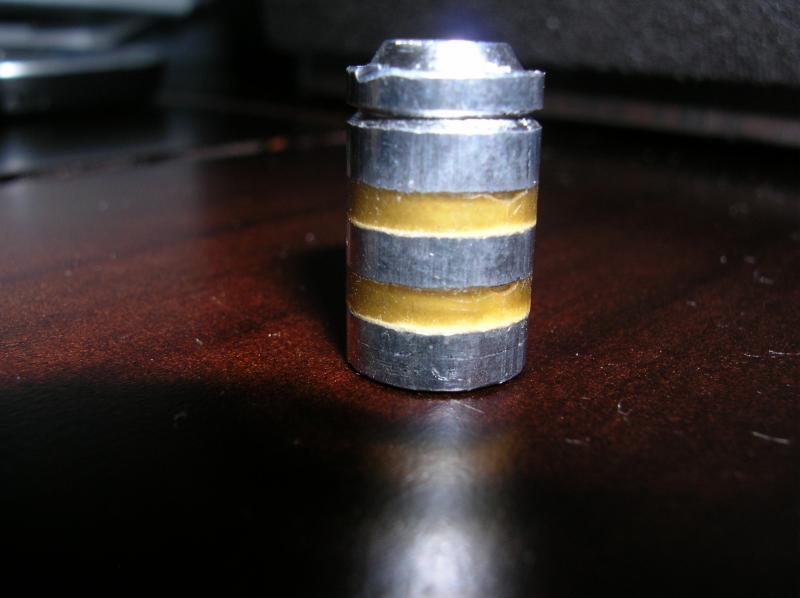

Hola de nuevo. Para que te hagas una idea te adjunto una fotografía de la misma punta, pero en calibre .38 WC.

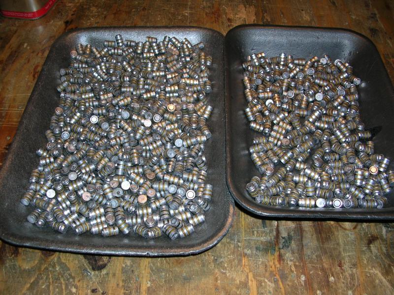

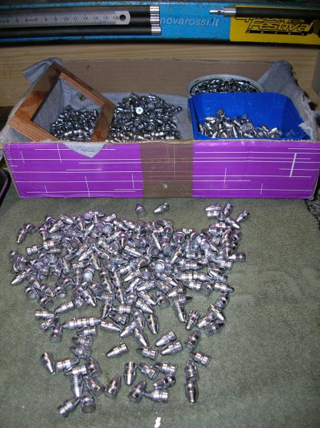

Os dejo una fotos de mis trabajos.
El molde del 32 hace unas buenas puntas en unas 8 horas tienes puntas para todo el año listas para recargar.
Es un poco caro la inversión inicial pero se amortiza en unas 2000 puntas hechas.
