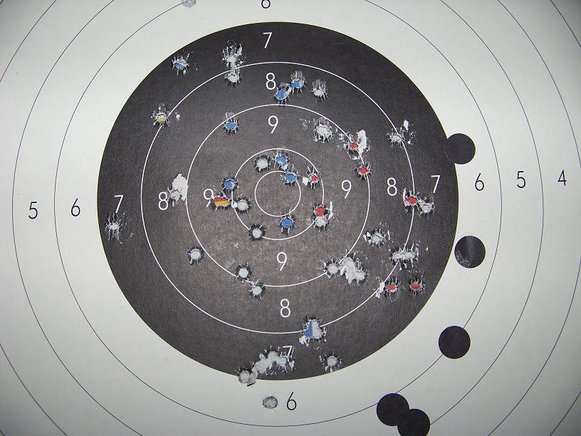

Pablo, has probado a disparar alguna vez con la Hamerli, la bala que tienes para 25m, colocando la diana a 50m ?... Te garantizo que te llevaras sorpresa. Yo lo he probado con la Walther 1,25 grains de CSB6 y punta wadcuter Rg 98 grains y tengo que seguir apuntando a base de negro y sigues haciendo
dieces....que te parece....
Quiero decirte con esto, que con la carabina a cien metros, igual solo tienes que añadir unos cliks en altura y poco mas.
Pruebalo....Saludos Manolo

secretariodelc escribió:Pablo, has probado a disparar alguna vez con la Hamerli, la bala que tienes para 25m, colocando la diana a 50m ?... Te garantizo que te llevaras sorpresa. Yo lo he probado con la Walther 1,25 grains de CSB6 y punta wadcuter Rg 98 grains y tengo que seguir apuntando a base de negro y sigues haciendo
Pruebalo....Saludos Manolo![]()
Pues la verdad nunca se me habia ocurrido
Bueno lo haré y os contaré aunque la gran prueba será para la tirada de fusil historico militar

Hola 45colt:
No he dicho que no vaya a seguir el consejo de secretario pero antes de abrir el post tenia la duda, como no dispongo de sitio para probar a 100 metros (todavía) no puedo decir ni una cosa ni otra, pero sin duda que lo que decís debe ser cierto, como mucho lo que tendré que regular es el alza para intentar cogerme una referencia a la hora de apuntar y disparar.
La semana pasada estuve tirando tendido a 50 metros sin ningún apoyo ni bípode ni nada y no fue nada mal.
