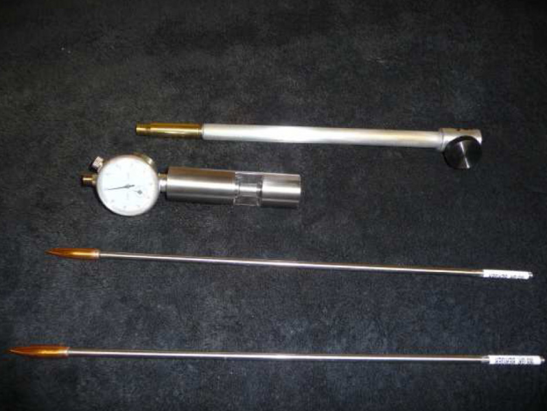

Algun aparatejo para hacer una "radiografia" y saber las medidas de mi recamara?
Me compré este en massip; aunque solo sea para saber el vuelo libre de mi remington, lo encontré super interesante.
