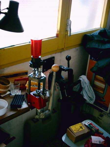

Una vez supe que lo de la recarga iba conmigo me salio de ocasion ( 6.000 pts. )una prensa CH ( actualmente hornady pacific ) que es la que empleo actualmente, desde hace ya ufff!,para cargar municion de rifle, desde luego la diferencia con la Challenger de LEE es evidente: nunca tienes la sensacion de poder romperla.
En la foto podreis ver mi rinconcito de recarga con mis dos prensas la de arma corta y la de arma larga.
Por cierto las operaciones de recarga que requieren el manipulado de inflamables las hacia sin fumar, lo digo por el cenicero
