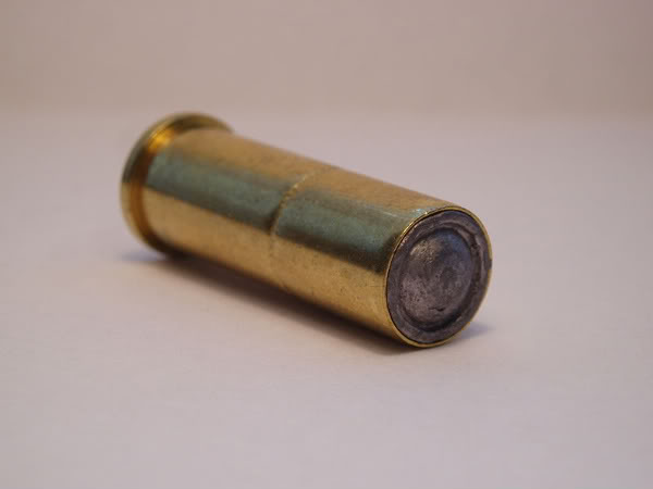

asi dejaba antes las vainas con los proyectiles de interior conico

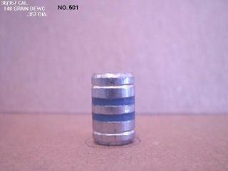

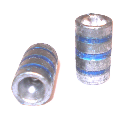

los nuevos de interio plano son parecidos a el que sale a la derecha de la foto,

concretamente son estos proyectiles

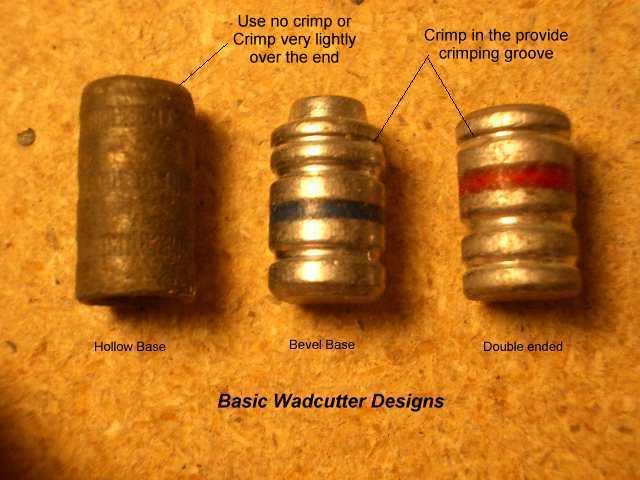

Prueba a montarlos igual que los otros, no los crimpes, a lo sumo un poco con crimp cónico (como si fuera un 9mmP). Normalmente con base plana (no hueca) es mejor subir un poco la carga dos o tres décimas de grain.
Si estás usando un S&W te irá mejor, creo, con diámetro de .358" e incluso .359", con un Colt entre .356" y .357" estará bien. De todas formas el diámetro de .357" es bastante segurito con todos y la precisión no va pasar de muy buena a mala, o sea que no hay motivos por los que esas, ¿frontier?, que estas usando ahora tengan que ir mal.

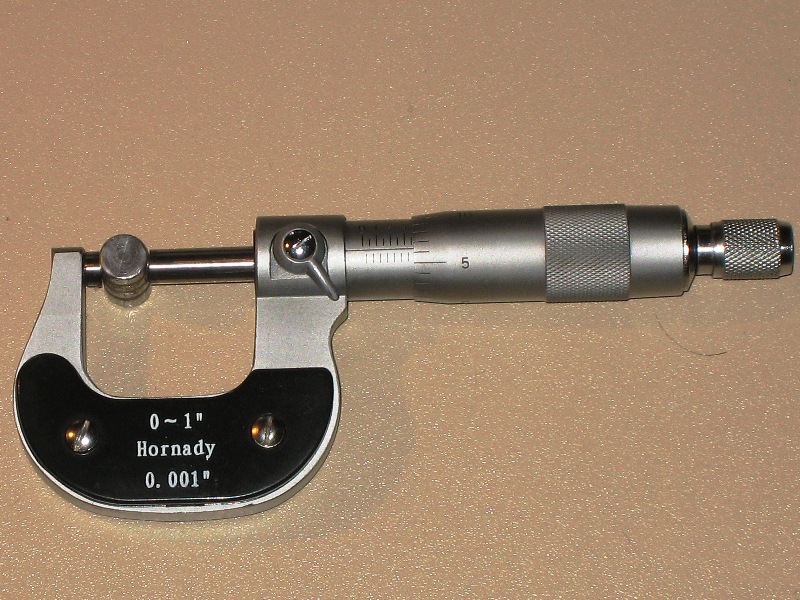

Si no estás seguro del diámetro de tu cañón puedes medirlo. Pongo una foto de un wadcutter de fabricación casera pasado por el cañón de una 9mm para que veas a lo que me refiero.

la primera foto es de como me quedaban hantes con los proyectiles de interio conico. y agrupaban de muerte.

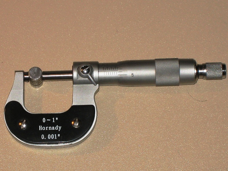

ahora, con los proyectiles de la foto 4, y la misma carga me van como el culo y no agrupan nada.
y no se que hacer, si sacar el proyectil mas como dicen el la foto 3 y grimpar a la altura de la ranura.
