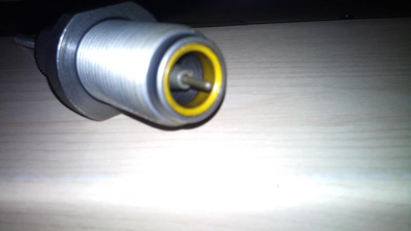

Hola, soy novato en esto de la recarga y compre hace unos días unos dies del 45ACP. Tengo unos dies para el 300wm y lubrico la vaina al cargar pero en estos del 45ACP veo un anillo dorado, ¿también tengo que lubricar la vaina?

hola, antiguamente tenias que lubricar las vainas de arma corta, en la actulidad con los dies de hoy en dia, practicamente solo hay que lubricar los de arma larga, vamos de modo resumido. un saludo

Creo que yo tengo estos mismos del 45 ACP,¿son unos Hornady verdad?
El anillo amarillo es nitruro de titanio,hace la misma función que el tunsgteno,para mi gusto mejor.
No tienes que engrasar.
Ese mismo recubrimiento antifricción se lo dan a las barrras de suspensión de algunas motos,igual lo has visto.

Si, lo he visto en las motos y si son Hornady. Gracias a todos ya lo tengo claro.
