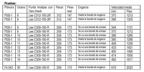

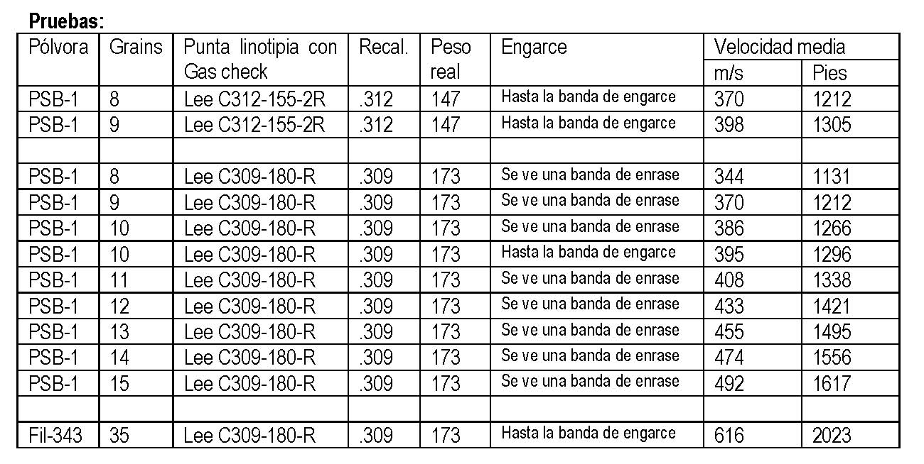

Hola a todos, quiero exponer una dudas que tengo sobre la recarga con tiro reducido para un FR-8 del 308W, y a la vez dejar las pruebas que yo mismo he hecho.
Casi todas las cargas las he hecho con pólvora PSB-1, muy similar a la Optima-A, pero con menos densidad, lo que creo que en tiro reducido beneficia, ya que el mismo peso en grains ocupa mas espacio y por lo tanto queda menos hueco libre en la vaina.
Tengo que comentar que siempre que he utilizado miraguano para rellenar el hueco de las vainas, las velocidades que he obtenido son mas regulares.
No he querido subir la carga más de 15 grains con la pólvora PSB-1, pero en ningún momento he notado síntomas de sobrepresión en las vainas.

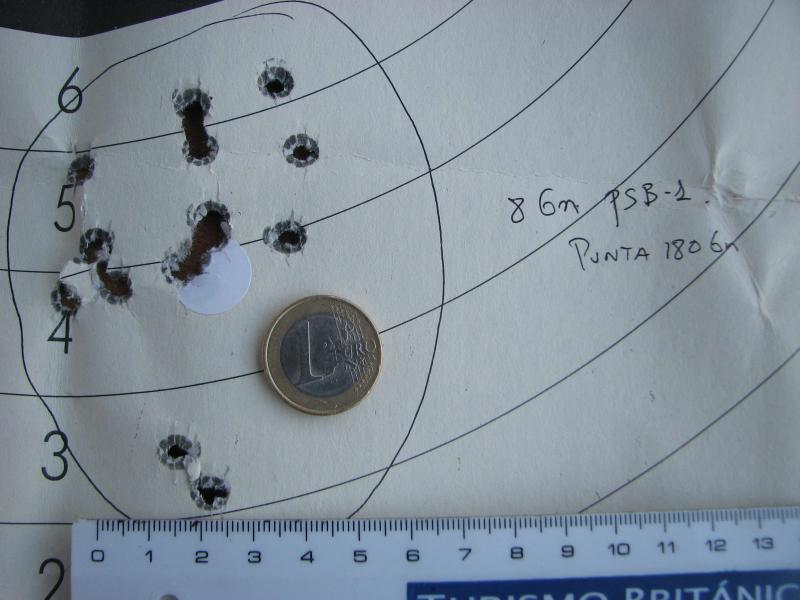

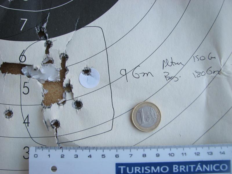

Las agrupaciones con las cargas de 8, 9, 10 y 11 grains no son malas del todo.

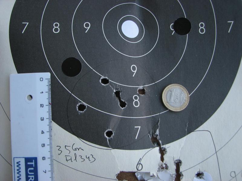

Tengo que decir que las agrupaciones a 50 metros con las cargas de 12, 13, 14 y 15 grains no han sido satisfactorias, y de las otras pongo una foto, creo que no son muy buenas pero lo dejo a vuestro juicio. Sin embargo con una carga media de Fil- 343 en la que se alcanzan los 616 metros por segundo, las agrupaciones mejoran bastante.
Ahora vienen las dudas, en algún artículo americano dicen que hay que recalibrar las puntas dos milésimas más que el calibre, yo de momento con la punta de 180 Gn las estoy recalibrando a .309 milésimas de pulgada. ¿Creéis que sería bueno recalibrarlas a .310?
Con las puntas de 150Gn que tenía recalibradas a .312 para otro rifle, he obtenido unas agrupaciones aceptables.
Segunda duda, con la punta de 180 Gn, si la introduzco hasta la banda que tiene para engarce creo que el Gas check y la primera banda de engrase quedan expuestos al fogonazo de la pólvora, ¿Esto afecta a la grasa lubricante?. En algún artículo americano, también he visto que ponen la punta mas salida, así queda el Gas check justo enrasado con el final del cuello de la vaina y no le afecta el fogonazo de la pólvora. ¿Cómo lo hacéis vosotros?
Y por último, alguien que haya hecho ensayos de tiro reducido con esta arma, (FR-8) ¿Podría pasar me alguna carga que le haya funcionado?

La foto de la última carga

por lo que se ve en los blancos las cargas con Fil no mejoran los grupos respecto a la PSB-1, aparte que si le metes 35gn ya no es tan reducida.
Tambien por lo que se ve en los blancos los proyectiles entran bien en el papel, asi que estan volando correctamente, ¿tienes algun blanco con municion original para comparar?

Las cargas con Fil-343 las hice para ver como se comportaban los proyectiles de plomo a más velocidad, ya que en muchas tablas de recarga americanas en la recarga con puntas de plomo rondan esas velocidades, aunque la mayoría las utilizan para tirar a siluetas metálicas.
Lo que sí observé que las agrupaciones eran medio decentes con las cargas bajas de PSB-1 y con esta de Fil 343, pero las cargas de 12 a 15Grains de PSB no agrupaban mucho.
Con munición comercial Sellier & Bellot, con alguna de 7,62x51 de Sta. Barbara y con cargas hechas con punta FMJ, las agrupaciones de este fusil son perfectas. Teniendo en cuenta que los elementos de puntería no son muy buenos y que tal vez los años van restandome agudeza visual, a 50 m estan todos los tiros juntitos.
