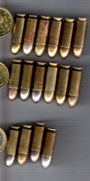

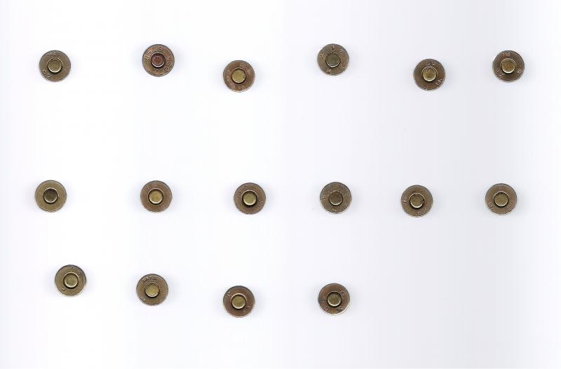

Un muestra de los culotes, por si son de interés de algún coleccionista. Unos tienen el proyectil cobreado y varios plateado. A mí no me llama la atención la coleccion de cartuchos.
Otra cosa, la marca que tiene el casquillo a la altura del fin del proyectil no la había visto nunca, ¿No será que ya han sido recargados?
No hay municiones actuales de 9 largo para subfusil,las ultimas que conozco y que tengo uno de coleccion, son del año 80 SB de Toledo, si hay de 9 Steyr y de .38 Super Auto que si puedes tirar en tu puro tranquilamente.
No desmontes ni toques, ni tires a la papelera las que tienes, pueden ser de interes coleccionista.
