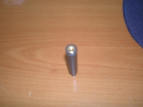

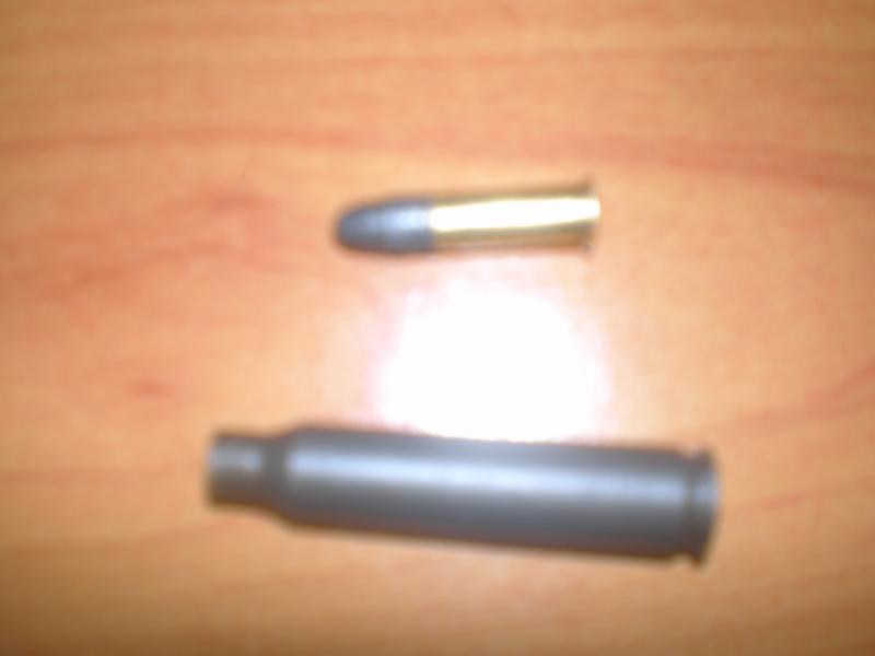

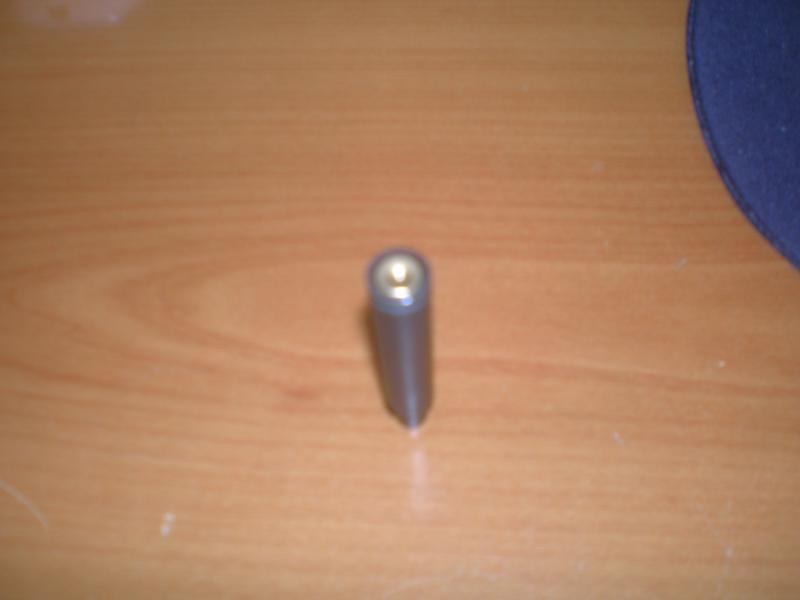

Buenas ha raiz de este post busque en milanuncios y lo encontre y lo compre despues de dos semanas me ha llegado y es una mierda primero es como una vaina y al no tener punta no me lo saca del cargador despues intente meterlo directamente en la recamara y al soltar el cierre se disparo sola volvi a intentarlo y aunque el agujero es excentrico es insuficiente y pica el cartucho en el centro asi que ese modelo mejor no lo compreis creo que sera mejor uno de esos de lothar que traen un adaptador para picar ya que es imposible que haciendo el agujero excentrico coincida con la aguja ahora no tengo camara en cuanto pueda os pongo unas fotos

Aqui estan las fotos
Acabo de ver en Milanuncios un adaptador para poder disparar desde el 222 ó el 223 munición del 22 , un 50
Acabo de ver en Milanuncios un adaptador para poder disparar desde el 222 ó el 223 munición del 22 , un 51

Se ve mal pero en la primkera foto se aprecia que pica la vala justo en el centro no creo que funcione en ninguno se podria transforma como los de lothar haciendo una pieza yo ya que gaste el dinero lo voy a intentar pero va sin prisa no se cuando lo hare yo no lo recomiendo para nada ahora cada uno es libre de comprar lo que le de la gana
