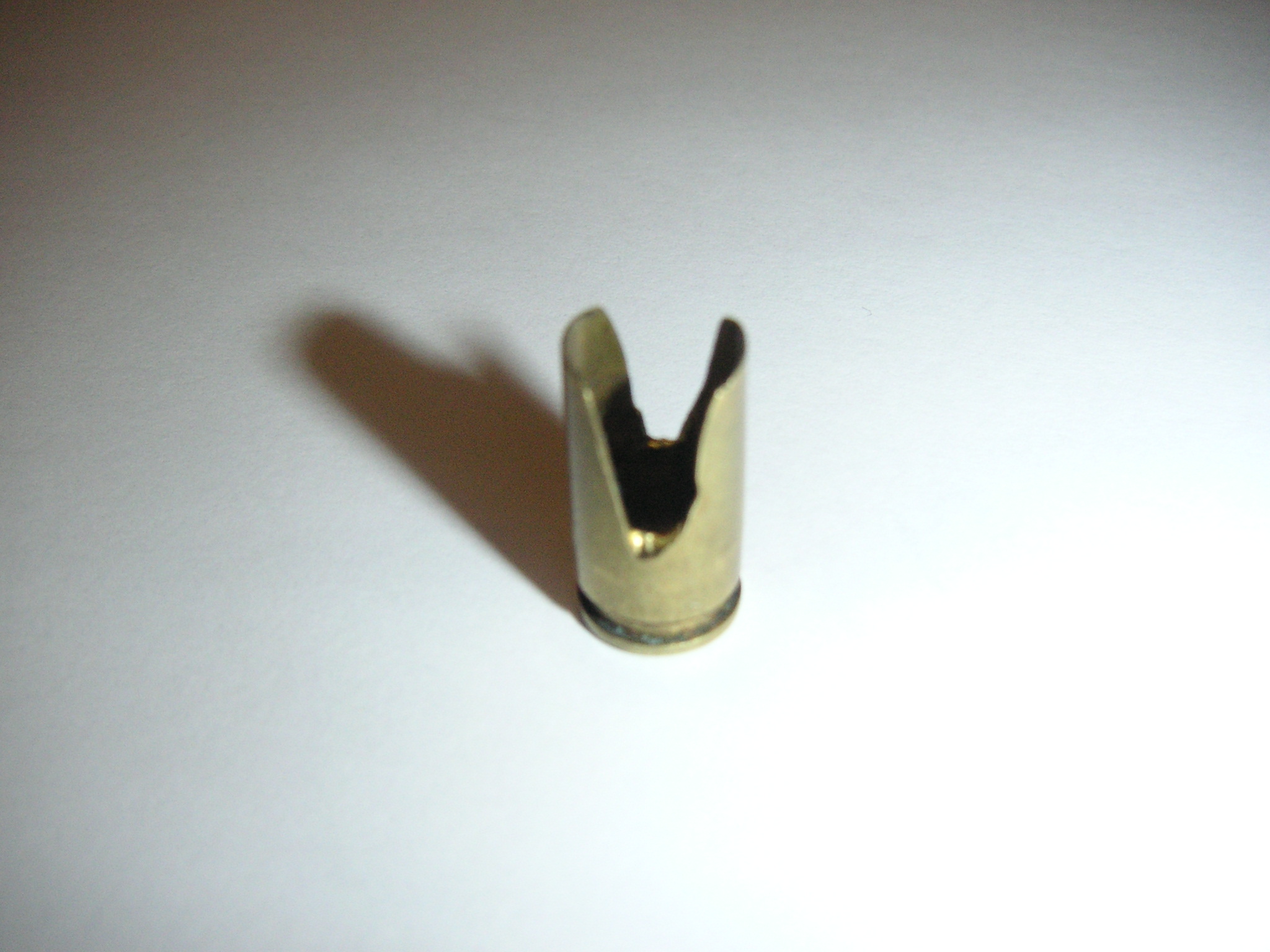

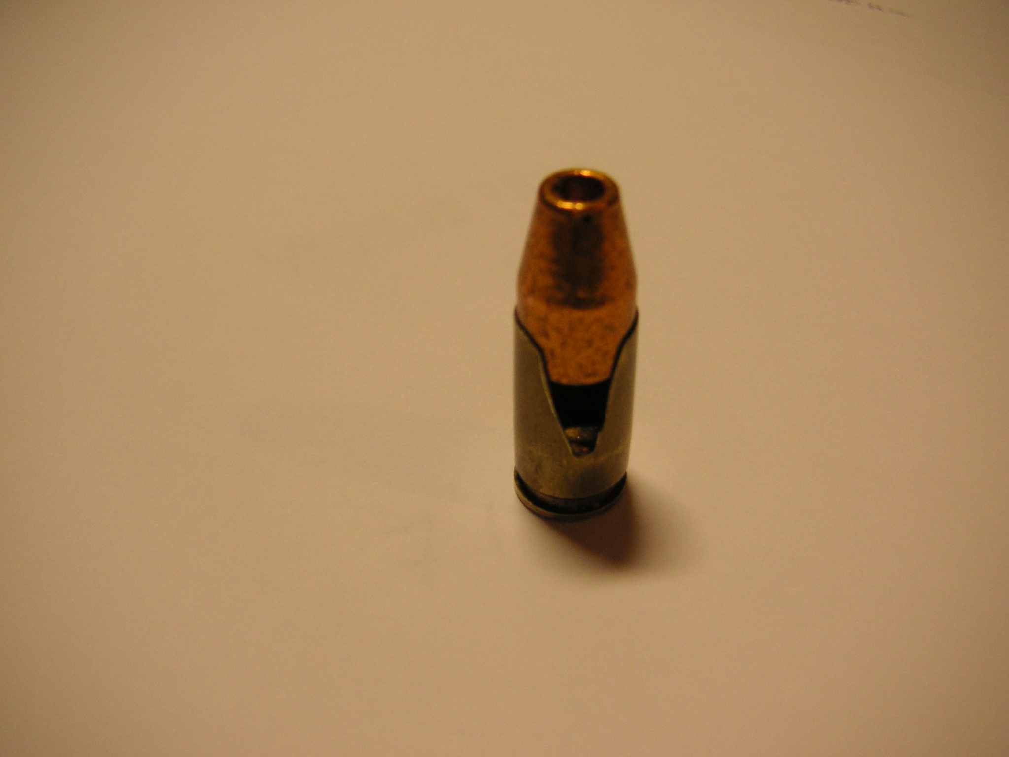

HOLA COMPAÑEROS, EN SU DIA POR INTERNET ENCONTRE UN MEDIDOR DE LTC CASERO, A LOS ESPERTOS EN ESTE TEMA, ME PODEIS DECIR SI ES FIABLE. COJO EL CAÑON DEL ARMA, LE PONGO LA PUNTA QUE VALLA A UTILIZAR EN LA PUNTA DEL MEDIDOR Y LA INTRODUZCO EN EL CAÑON, LUEGO LA SACO Y TRAS REALIZARLO VARIAS VECES TOMO MEDIDAS. ENTEORIA LAS ESTRIAS EMPUJAN LA PUNTA HACIA DENTRO DEL MEDIDOR ,? ESE PUEDE SER EL LTC REAL DE MI CAÑON?. EN MI CASO ME DA 27,9 MM . CUNTO LE QUITO SESPUES PARA DARLE EL VUELO LIBRE. ADJUNTO FOTOS DEL MEDIDOR. SALUDOS

Ese invento mismo utilizo yo y funciona perfectamente.
La forma en que lo utilizas es la correcta, y la medida que te da es la que es para tu cañon. Sobre esta medida debes quitarle entre 0.5 y 0.8 milimetros. Nada mas, asi de facil. Lo unico que puede pasarte es que al quitar esas decimas y montar la bala si utilizas de plomo se pueda ver la banda de engrase superior la cual deberia ir oculta en la vaina, en ese caso reduce el LTC lo necesario para ocultarla, en el caso de cobreadas no tienes ese problema.
