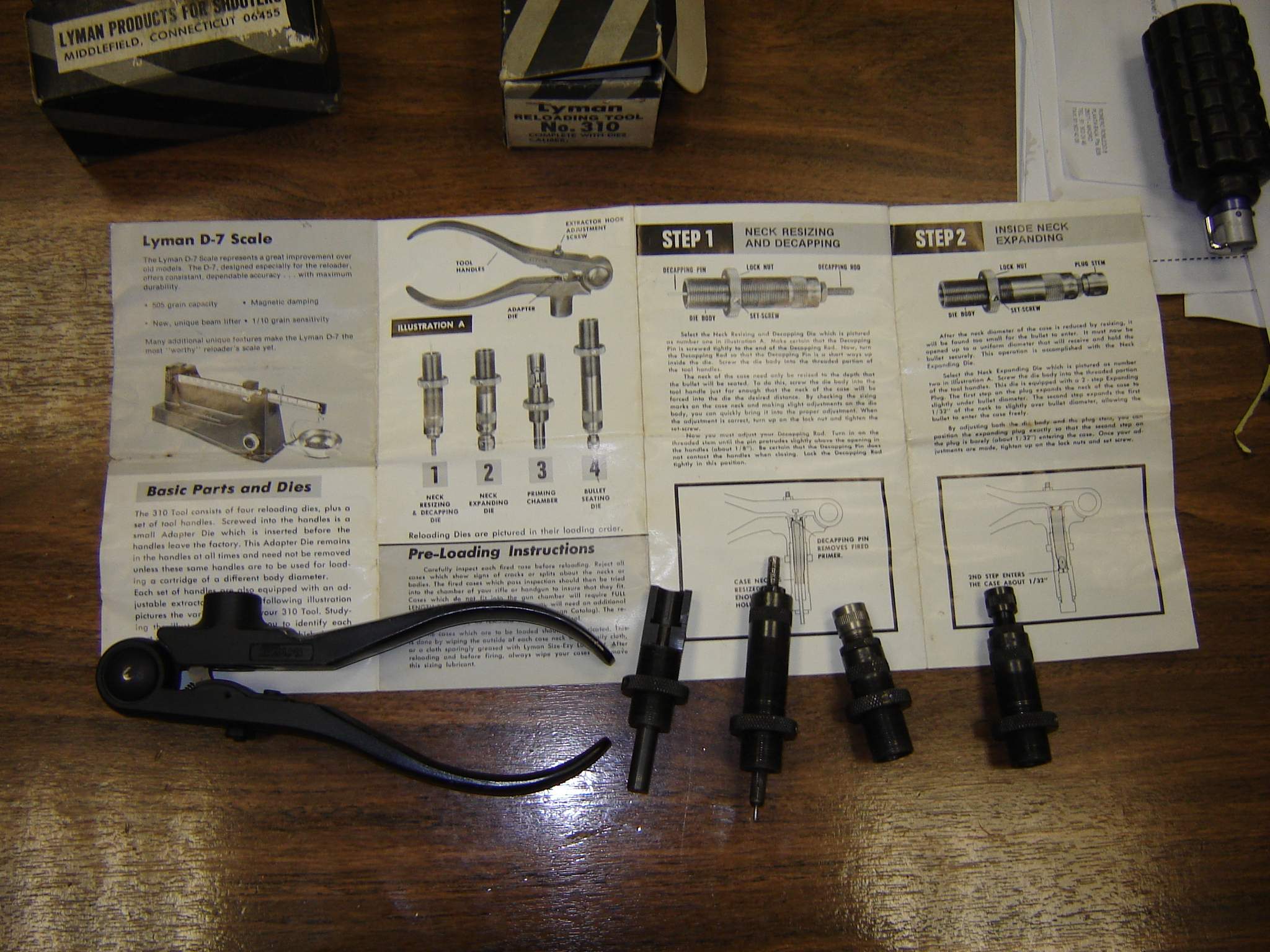

Existen las prensas de mano, muy conocida es la Lyman 310, se puede encontrar barata en Ebay para casi todos los calibres, pero no usa dies standard y eso lo hace menos versatil.

Una foto de la Lyman 310 con dies del .38 Special. Como verás, es una curiosidad que te permite hacer parte de la recarga sentado un sillón ( despistonar, abocardar..etc)
