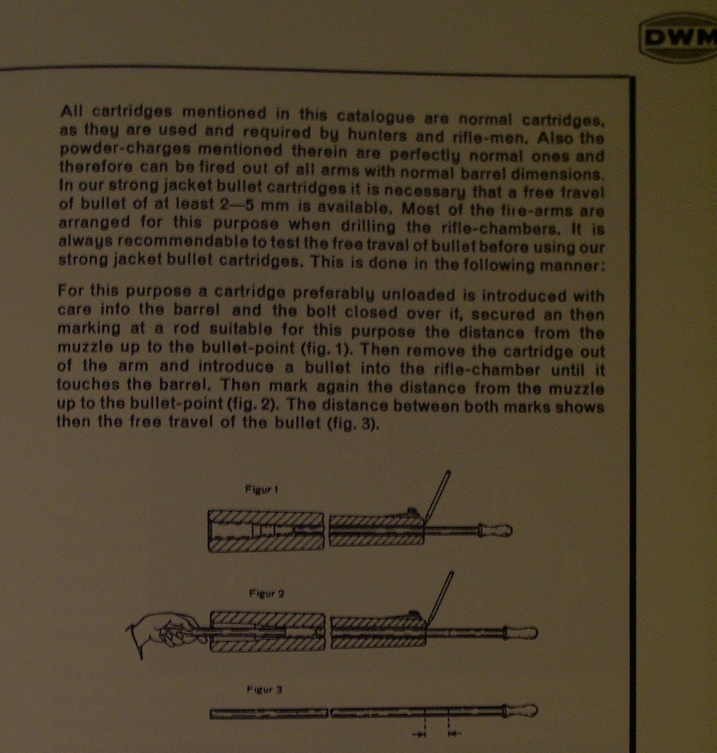

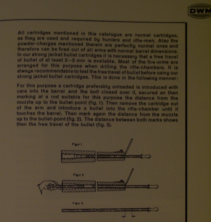

Re: Dudas de Novato??
Solo a titulo de curiosidad, me gustaria aportar esta pagina de un catalogo de la DWM de 1939.
En ella se explica la tecnica que sugiere LESAKO para armas cortas, solo que con una aplicacion parecida, ya que se debia comprobar si determinado tipo de bala podia dispararse en cada rifle diferente.
