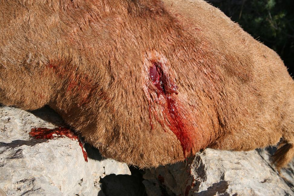

Re: Proyectiles Sierra Game-King HPBT
Esa foto es del agujero de salida que le hizo la GK HPBT de 165 grs a una hembra arrui. Fue un tiro de través a unos 140 mts.
JW.
