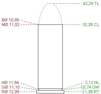

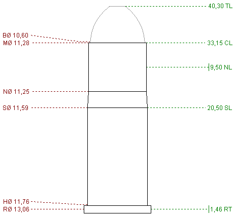

Te envio cotas paar que compares.
Puede responderme algún usuario de palanqueros del 44mag. si sus armas mecanizan y disparan cartuchos 40
Puede responderme algún usuario de palanqueros del 44mag. si sus armas mecanizan y disparan cartuchos 41
