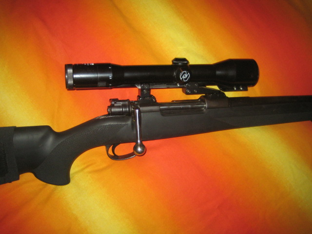

Unas fotos de tu maquina no quedarian nada mal. a ver si subo las del mio.
