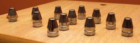

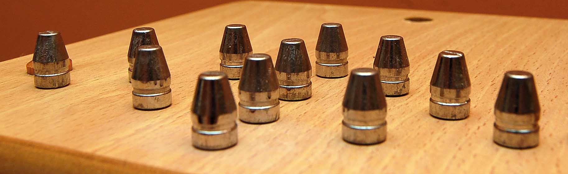

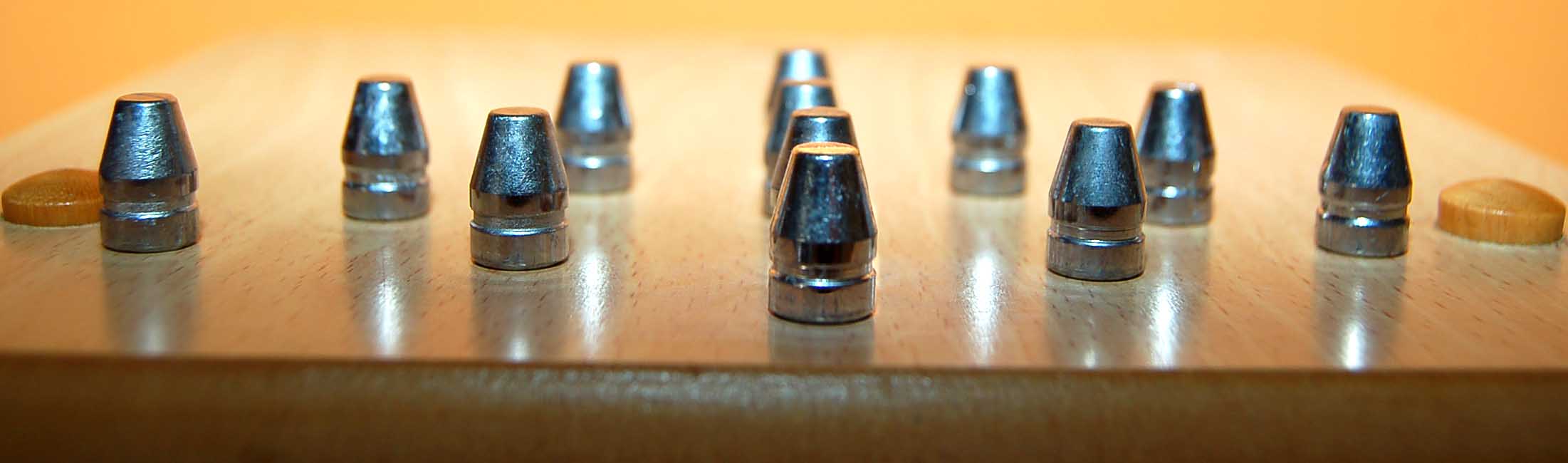

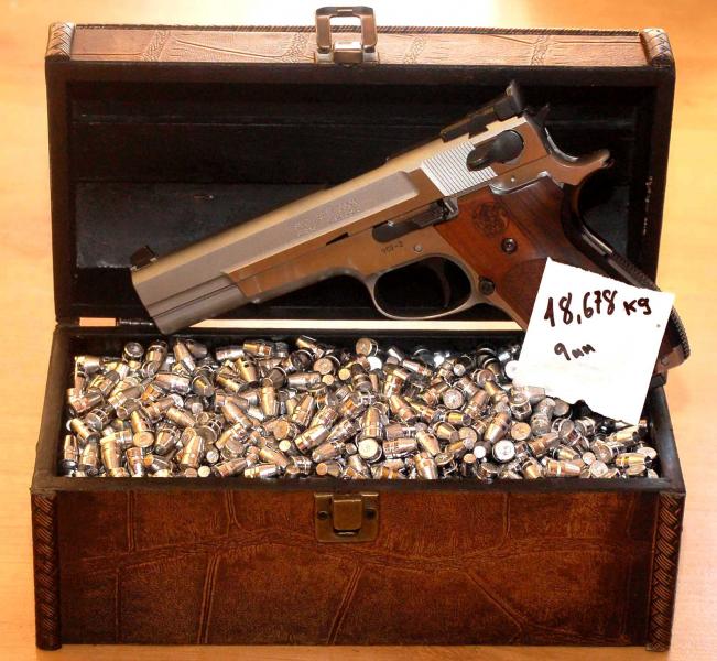

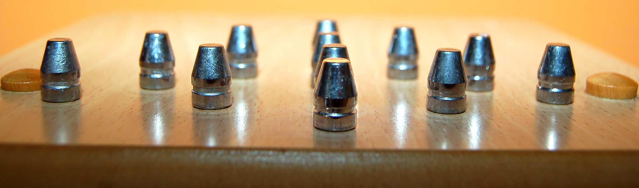

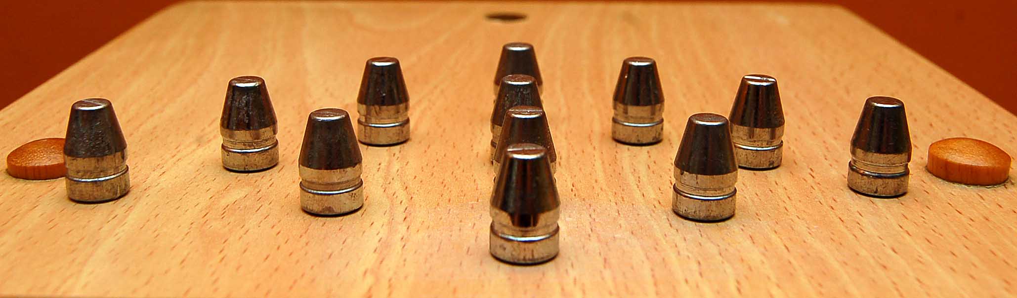

Hola compañeros, aqui os dejo unas fotos de las puntas fabricadas por mi en varios fines de semana en el pueblo, son troncoconicas de 124 grains y arrojan un peso total de 18,678 gr y recalibradas a 356 y el arma utilizada una S&W 952-2, os dejo fotografias de las puntas y diana para que lo veais, yo no soy un tirador experto mas bien del monton.
un saludo.-

kiski
Mensajes: 1378
Registrado: 21 Oct 2006 11:01
Ubicación: Reino de León
Re: PRODUCCION PROPIA
Mensajepor kiski » 02 Ago 2010 19:38
Juas!! ¿Puedo preguntarte cómo y con qué las hiciste? Saludos

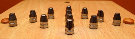

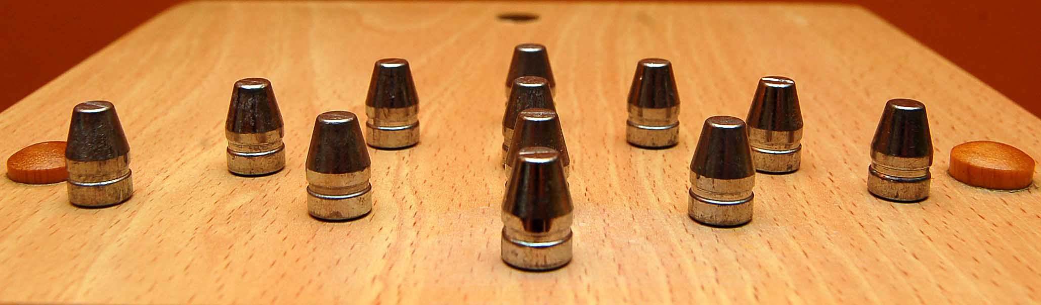

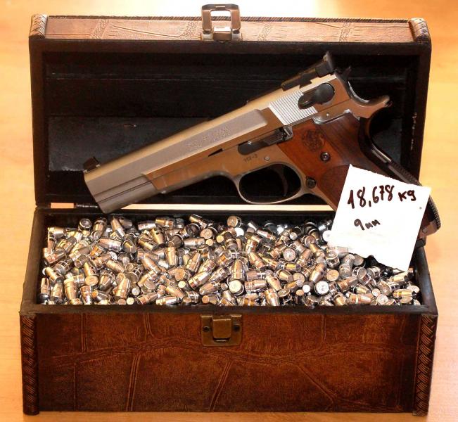

Turqusa LEE y antimonio, plomo y estaño.
Aqui os dejo unas fotos ampliadas de las puntas para que la veais al detalle.
Un saludo.-

Mensajepor Buen_tirador » 03 Ago 2010 17:35
Que chulo es el cajon donde tienes metidas las puntas.
Un saludo al foro.

Mensajepor ARMONICA » 04 Ago 2010 10:17
Lo tenia en casa y vacio, lo compro mi mujer en los chinos y aqui quedan bien guardadas.
Un saludo.-
