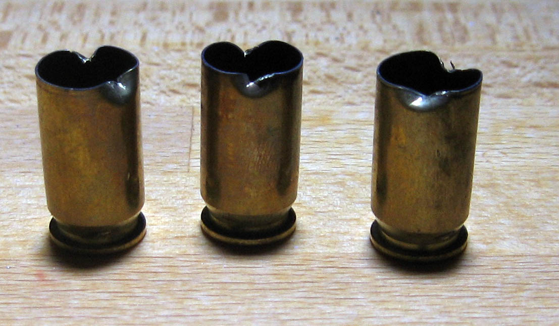

Por cierto, en las pruebas de velocidad me ha machacado la boca de tres vainas (de 20 que he disparado) Las tres han "muerto" con las cargas de 3,6 y 3,7, con las flojas no se ha roto ninguna. La pistola es una Norinco 1911 A1, con cañón de 5", claro. Voy a intentar poner una foto a ver si me podéis decir a qué se debe. Tienen un golpe que debe ser indicativo del motivo, pero yo no lo veo. No sé si será de la carga, del muelle, del expulsor ...

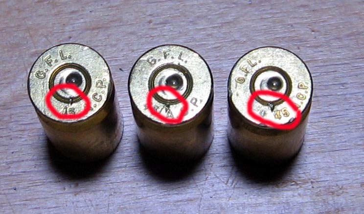

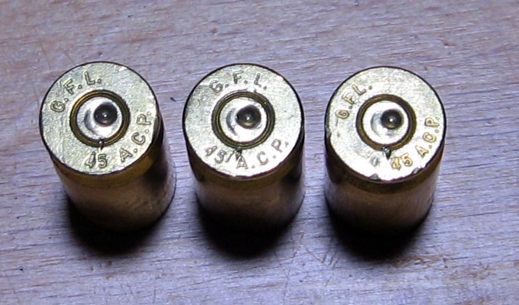

Aquí pongo las fotos. Se aprecia bien el roto. Pongo los culotes, en los que se aprecia que la aguja no golpea en el centro. La profundidad y el estado de los pistones es igual con las cargas más flojas y las más fuertes de las probadas.
En la última foto he rodeado en rojo unas marcas que no aparecen en las vainas que no se han estropeado, sólo en estas tres. Creo que es del expulsor.
A ver qué opináis.
A ver qué opináis.

Tambien tengo una Norinco.
La marca al lado del piston, debe ser un defecto del plano de cierre, entiendo que puede haber un saliente que haga esa marca, lo he visto tambien en una Taurus 1911, en este caso es de microfusion, con lo cual tiene mas delito.
Respecto a la practica destruccion de la vaina, me pasa ocasionalmente el mismo roto, una expulsion demasiado violenta puede hacer que golpeee fuerte contra la misma ventana de expulsion, lo que lleva a la rotura de la boca y su inutilidad para posterior recarga.

Es lo que dice Bru, algunas 1911 expulsan con un par, yo tuve una Norinco también (para probar el calibre antes de entrar a mayores)y le pasaba igual, a la S&W DK le pasaba también pero un poco menos. Se soluciona acortando el expulsor unas décimas para que no golpee la vaina tan pronto ni tan fuerte, con lo que no hay que ir a recogerla tan lejos ni se rompen tanto (que para conseguir vainas del 45 hay que pagar, no vale ir a la galería a recoger lo que queda por el suelo)
