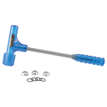

Vas a presisar un martillo de inercia para demontar la punta, una prensa y un dado del calibre que necesites.
Tambien hay dados bullet pullet que sirven para quitar la punta, igualmente ojo con el peso de las puntas que pongas ya que si son mas livianas no pasa nada pero si son mas pesadas te van a elevar las presiones.

Kit prensa económico LEE 129.34€
Juego de Dies según calibre 32.54€
Martilo de inercia 18€
A partir de ahí las puntas que necesites y graduar la cantidad de polvora según peso nuevo.
Como no tienes que comprar polvora ni pistónes no necesitas curso, y como la munición la has comprado legal, no creo te ponga nadie impedimentos.
