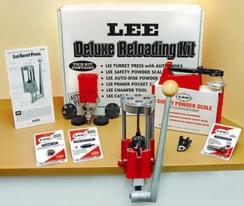

Me compré esta de la foto, el kit este que está muy completo, solo que una báscula mas en condiciones seria lo ideal.
Esta tarde he estado recargando una caja, que la probaré el sábado si no hay problems!!
Le he subido un poco la carga tal y como me han aconsejado(gente que sabe) esta mañana!!ya que la bala cortaba el papel perfectamente como se puede ver, pero no recuperaba bien el arma, es decir expulsaba la vaina pero no llegaba atrás el cerrojo y por lo tanto no subia el siguiente cartucho.

Enhorabuena , ademas con un .32 que es un calibre de recarga mas dificultosa.
Yo uso ese mismo kit para el 9mmPB y si no quieres recargar 500/hora es mas que suficiente.

La verdad es que yo estoy contento con la prensa, al principio iba dura de narices, pero le puse grasa en el piston que sube y baja y ahora va muy suave.

Me paso lo mismo , despues ajuste el cabezal girando la tuerca que tiene para que encarase los dies correctamente ya que se desplazaba unos milimetros, no es una bomba de prensa pero por precio cumple su funcion. Eso si , para municion de rifle se queda corta y en modo de giro semiautomatico choca el cuello.

Yo le he quitado el "autoindex" creo que se llama, así siempre hace la misma funcion, si quiero desempistonar solo desempistono, para cargar de pólvora lo mismo.
Así evito equivocarme lo mas mínimo
