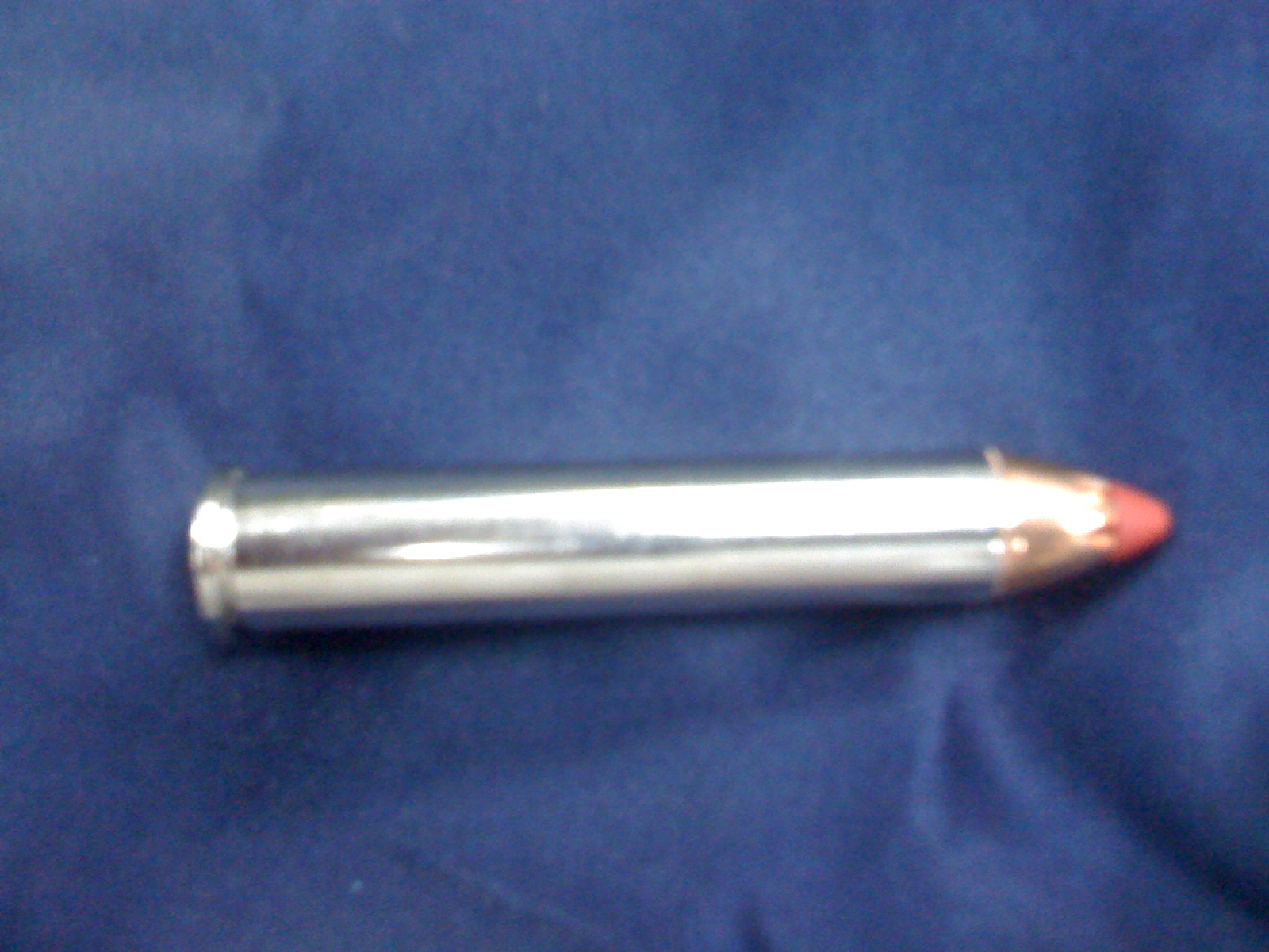

Re: Puntas hornady leverevolution para 444 marlin
Intentalo en Izquierdo, casi seguro que tienen puntas. Yo las traje de Alemania y las vainas también.
La foto es muy mala pero puedes ver la punta y la vaina niquelada.
