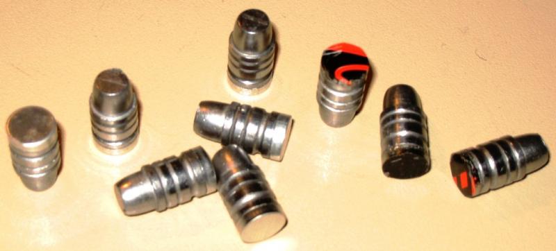

Bueno, al final me llego el Freecheck del 357 y he podido probarlo con puntas de plomo Lyman #358156 de 155gr que es una "clásica" de toda la vida para quitarse los empastes con el .357mg.
He usado chapa de aluminio de 0.4mm y he hecho una prueba con triple chapa de bote de cocacola Zero. Como puede verse en la foto los gascheck de aluminio han quedado perfectos, los de cocacola no me gustan, esta chapa no es aluminio puro, tiene un comportamiento muy acerado y no puede plegar sin marcar algo de arruga, demasiado agrio. He localizado unas láminas de laton de 0.3mm que estoy esperando que me lleguen, ese material puede ser ideal aunque el aluminio de 0.35/0.4 no queda mal.

Acabo de encargar una pero no tengo enlace para pagar por paypal, ¿lo manda él?.
Es que como no me aclaro con el idioma de Albión, estoy un poco perdido, pero bueno...., me ha contestado que era la última de .357, ahora a buscar la turquesa a Izquierdo o a Midway ibérica, no se si Trelles tendrá, también me daré una vuelta virtual por la tienda asturiana.
Me gusta como te ha quedado con el aluminio, las latas de coca lástima, a ver con otras de acuarius o de otra cosa, sino lo mejor comprar pletina de aluminio al grosor necesario.
Creo que ya lo has puesto, releeré para comprobarlo, sino abusando un poco te lo preguntaré.

Hola compañero LESAKO,las latas de refresco son de acero y no de aluminio,por eso tienen ese comportamiento al plegar.Prueba con un imán y verás que se pega que da gusto.Solo es aluminio el recubrimiento.

Lo del aluminio miraré que aquí hay una fábrica (la antigua Reynolds) a ver que planchas tienen para vender, aunque supongo que un rollo de los grandes será mucho ¿No?
Supongo que teniendo uno se podrá clonar para otros calibres si hay quien use tornos y/o fresadoras.
