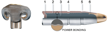

Esto es lo que da de si este proyectil con las cargas de fabrica RWS
.308 Win. Bullet: EVO 11.9 g
Distance: 0m 50m 100m 150m 200m 250m 300m
V[m/s]: 775 736 697 660 625 590 557
E[J]: 3574 3223 2891 2592 2324 2071 1846
SID (159m): 1.8 4.0 1.1 -7.4 -22.1 43.9
100m spot: -0.2 0 -4.8 -15.3-32.0-55.9
BC value: 0.366 Test barrel length: 600 mm
Application:
Application:
- Adjuntos
- evo.png (13.51 KiB) Visto 919 veces
