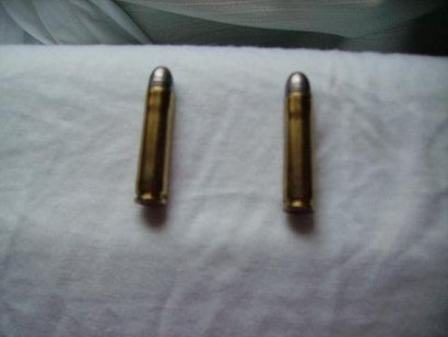

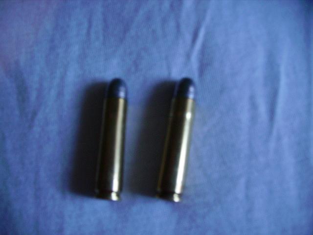

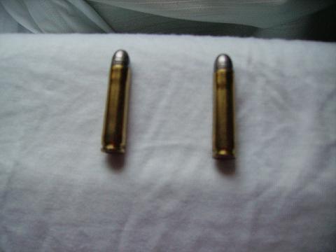

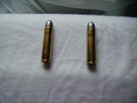

tengo una duda a la hora de poner el proyectil con municion 30 carbine al introducir el proyectil el cuello de la vaina donde engarza el proyectil queda lijeramemte mas abierto que el resto de la vaina o sea que siguiendo la vaina y llegando a la zona donde esta el proyecti me hace un pequeño resalto estos son cargados con unos dies lee nuevos llevan solo unos 200 cartucho cargados puede ser que los dies esten en mal estado y gracias de antemano

hola brubaker entra perfetamente pero lo comentaba por si a alguno le ocurria lo mismo de todas formas estoy intentando poner fotos pero me es imposible haber si al final lo consigo un saludo
tengo una duda a la hora de poner el proyectil con municion 30 carbine al introducir el proyectil el cuello 50
tengo una duda a la hora de poner el proyectil con municion 30 carbine al introducir el proyectil el cuello 51

Es perfectamente normal ese abultamiento aparente, hay otro hilos que lo tratan, sobre el particular, y en vainas cilindricas y sobre todo nuevas de primer uso.
No te preocupes, que no hay problema, calibre comodo donde los haya. :o :wink:
