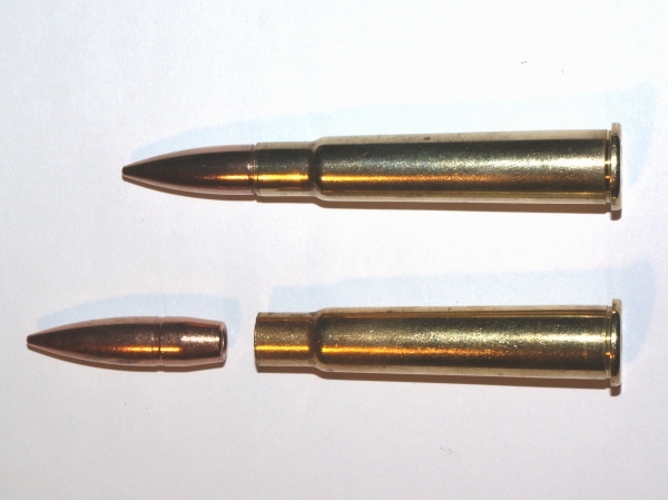

Re: Recarga para el 303 Britis
Hola a tod@s.
Hoy he conseguido las vainas Remington para el 303 British y puntas de Pvri de 174 grains y Cal. 311 FMJ BT, me he puesto a hacer unas pruebas para calibrar los dies y se chafan las vainas cuando ajusto el die para que entre la bala, esta no entra y lo que hace es arrugar y deformar la vaina.
No tengo ninguna experiencia en recargar vainas con cuello, hasta ahora recargaba únicamente el 45 – 70 government, que como sabéis la vaina es recta.
¿Me podéis echar una mano?, no se me ocurre nada.

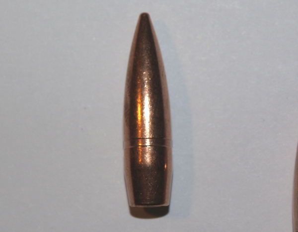

Gracias por vuestras aclaraciones, estoy mas perdido que una cabra en un garaje, efectivamente los dies que tengo son los Lee que vienen con el tercer die, el Crimp factory, de ahí mi primer error.
Con las puntas que estoy usando, no tengo mas remedio que crimpar, ya que tienen una ranura justo donde apoya el cuello de la vaina, y si no lo cierro el proyectil se mueve, cosa que no creo que sea recomendable.
En la recarga del 45 – 70 no cierro el cuello, solo le corrijo el ligero abocardado que le doy a la vaina para introducir la bala y los resultados son muy satisfactorios; pensaba hacer lo mismo con el 303 pero no tengo mas remedio que crimparlo por lo anteriormente dicho.
Os pongo fotos para que veáis el tipo de punta y el acabado final.
La verdad es que me estáis ayudando mucho con este tema, de nuevo gracias y un saludo.
Hola otra vez.No te creas,yo aprendo también de tu experiencia.Se aprende de todo si se está dispuesto a escuchar.
Verás,los dies Lee son económicos pero tienen sus cosas.
A mi también me ha pasado que al montar la punta esta queda floja,pudiendo llegar a girarla,incluso sacarla con la mano.
Crimpar puede ser una solución.
Otra solución es aumentar la tensión del cuello.
Esto lo puedes hacer disminuyendo el diametro del mismo,el proyectil quedará mas sujeto.¿Como?
El diametro final del cuello lo marca el correspondiente diametro de la aguja desempistonadora-expansora.
La sacas,la pones en un taladro y le das una pasada con lija muy fina,de 200 por ejemplo y con aceite.
Es muy poco,seguramente con media,a lo sumo una milésima de pulgada bastará.
Mejor hacerlo poco a poco y no pasarse.
En cualquier caso la aguja se puede pedir como recambio si sale mal y vale unos 3 euros.
Con esto el proyectil te quedará firmemente sujeto sin necesidad de crimp.
Es otra solución simplemente.
