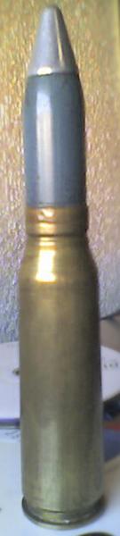

Hola, he conseguido para mi colección este cartucho que está inerte.
Me gustaría saber de qué cartucho se trata: calibre, características, armas que lo usan...
En el culote no hay ningún marcaje.

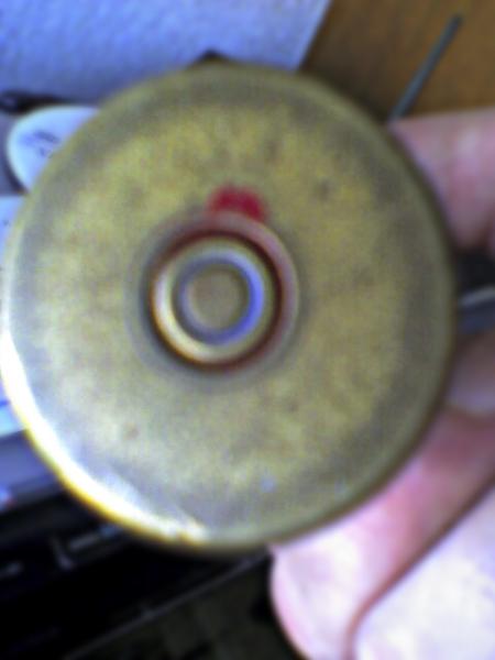

Ahí va una imagen del culote, como decía antes no tiene marcajes.

Amigo mio. Tu cartucho es un 20x102 Vulcan M220 TP-T empleados en los cañones de tipo revolver de 20 mm M39-61 de varios tipos de aviones americanos.
Tambien lo emplea el afuste antiaereo multitubo Vulcan M163 montado sobre el TOA M113 y el remolcado M164.
En esta caso, tu cartucho es de instruccion inerte de hay que no lleve sobre el cuerpo del proyectil o en un lateral de la vaina ningun tipo de codificacion.
Por lo general, las municones 20 mm Vulcan es muy raro encontrarlas - caso raros ejemplares - con marcajes en el culote de la vaina.
El cuerpo del proyectil es de acero y la falsa ojiva de aluminio.
Si quieres mas datos vete a municion.org., alli encontraras datos suplementarios.

Muchas gracias a todos, yo pensaba que se usaría en alguna Gatlin como la de los aviones y por lo que me comenta CUENCA cuando se refiere a revolver creo andaba bien encaminado, por lo menos pienso que cuando me dice revolver se refiere a la Gatlin.
Por curiosidad ¿Se fabrican este tipo de cartuchos en España?
CUENCA, es usted un fenómeno, muchas gracias. :wink:

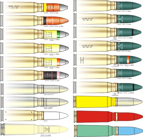

Mensajepor HARTZ » 20 Ago 2009 12:28
Hola triarii.
Actualmente no se si seguirán fabricando en España pero casi seguro que si.
Lo que si es seguro es que se han fabicado en la Fabrica Nacional de Palencia (ENSB) los siguientes tipos:
Ejercicio-Trazador: Proyectil pintado en azul claro
Ejercicio:Pintado en azul claro, se diferencia del anterior por las letras que llevan pintadas.
Rompedor-incendario: Proyectil en amarillo salvo la espoleta
Instruccion: Proyectil en blanco
Seguro que me salto alguno, pero son los datos que tengo.

Amigo Triari. Segun comenta el amigo Hartz, este cartucho se ha fabricado y se fabrica - si no me quivoco - en España y en las versisones que el comenta.
Para tu informacion te pongo algunos dibujos de los ejemplares de mi coleccion, aunque YO NO COLECCIONO este tipo de mucinion.
