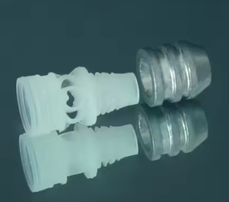

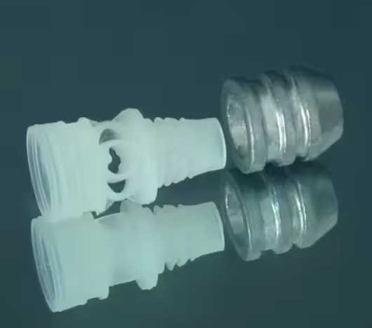

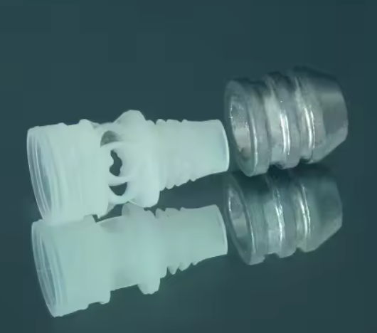

y uso las misma mezcla para para un molde Ruso creo que hace unas balas de diametro de 18,4 que rosan directamente en el anima estriada de la escopeta y son muy precisas
y igualmente me va muy bien esa mezcla
estas son las balas
