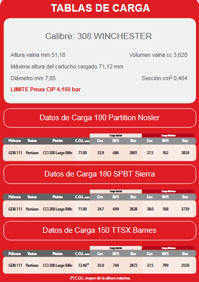

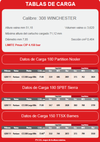

Puedes usar como punto de partida las cargas de la Maxam GDB 111, eran clavaditas a las de la Fil 343 y hay varios hilos al respecto.

Hola de nuevo,
Léete esta noticia y quizás llegues a la misma conclusión que hemos llegado muchos, al usar la GDB111.
https://kilermt.com/la-polvora-de-maxam-made-in-spain/
Cuando la probamos, muchos nos encontramos con que la GDB111 daba las mismas cargas que antaño al Fil343 y que posiblemente no era más que la Fil343 que ya se fabricaba en Sta. Bárbara, a la que habían cambiado la denominación.
Saludos,
