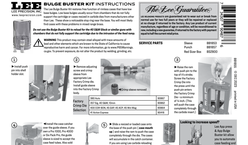

Hola otra vez.
Creo que he encontrado el kit de recalibrado que me comentabas, Foxtrot. O sea, el Bulge Buster Kit. El tema es que no entiendo su funcionamiento. Según las instrucciones y lo que tú comentas, hay que usarlo con un die de crimpado, que entiendo es el 4º die que recalibra todo el cartucho. Entonces mi duda es que si con el kit solamente vienen tres piezas, cómo puede adaptarse para varios calibres? No lo acabo de entender, ni si me serviria para mi Turret Press. Gracias de nuevo por tu ayuda.
Saludos!
Saludos!
Si vis pacem, para bellum. Defensor del FR8
Re: Culote vainas expandido
Hurley escribió:Hola otra vez.
Saludos!
Saludos!
Correcto, hay que meterle el Die de crimpado retirando el tornillo superior del pripio die.
El kit viene sin el die de crimpar, solo con la pieza en la que se le monta el Die, el "shell holder" que en verdad es para empujar los cartuchos en vez de agarrarlos, y el recipiente rojo.
Luego a partir de ahi le pones el Die de crimpar, que en tu caso sería el del .380 Auto porque es el que tiene la medida más aproximada al .300 BLK.
Hay otros como el del .45 ACP y otros... pero en tu caso solo hace falta el del .380
El die de crimpar de Lee lo puedes encontrar suelto, no hace falta que compres todos los dies.
Lo que sí que cuando vayas a comprar el "Bulge Buster", fíjate si es el normal o el modelo App.
Pues el App solo sirve para las prensas tipo "App" y no te va a encajar en una prensa estándar.
Sé que parece complicado, pero si te das una vuelta por youtube hay varios vídeos donde puedes ver su funcionamiento.

Hola Foxtrot. Gracias de nuevo.
Según veo, este kit es básicamente un empujador y un adaptador superior para poder meter el bote donde se van recogiendo las vainas ya recalibradas, pero el trabajo de recalibrado en si lo hace el propio crimp die. Empujadores ya tengo una pequeña colección de los recalibradores de balas, entonces creo que con el die de crimpado del .380Auto ya podré solucionar el tema. De esta forma me ahorro la compra del kit, pues si tengo que comprar kit y recalibrador no me merece la pena, pues con eso ya tengo 100 vainas nuevas
Saludos y feliz domingo.
Hola Hurley,
Pues si, ese kit básicamente radica en que el cartucho pase por el crimp die.
Como casualmente el die del .380 deja el cartucho sobre 9,53 mm pues le sirve al .300 blk porque al blk su culote no puede medir más de 9,60mm.
De hecho en mi Astra cuando ya mide eso se nota que entran algo duras.
Es curioso porque a pesar de no haber sido diseñado para ello, sirve perfectamente para este menester en toda la gama .222, .223 y .300 blk.
Lo que como alternativa económica o más simple solo se me ocurre lo del Bulge Buster, pues las otras opciones ya sería algo que los Useños hacen y que yo no he hecho nunca que es modificar un Die recalibrador para que el cartucho entre entero, o la opción del Rollsizer de la cual tampoco tengo ninguna experiencia con ello y que me parece excesivamente cara.
Para mí lo mas rentable fue lo del Lee Bulge Buster, pues para el uso del blk ya prácticamentesolo uso vainas reformadas del 223 y 5.56 al .300blk, y eso del culote sobeexpandido es algo que me encuentro muy a menudo cuando las transformo.
Por el precio al que me cuestan las vainas surplus es algo que lo tengo más que amortizado ya desde la primera vez.
Te lo recomiendo si vas a transformar vainas surplus de 5.56/.223 al .300 blk a menudo.
Saludos,

Buenos días compañero.
Ok, leído y comprendido.
Un saludo!
