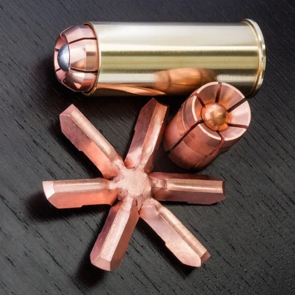

Mírate esto que acabo de encontrar, lo mismo te da una idea y te olvidas de las estrellas.
En el video tienes la web canadiense que los fabrica y vende.
Saludos,
Saludos,
https://www.youtube.com/watch?v=lPFfHPIYfS0
Ya tengo una rebordeadora y no es lo que busco.

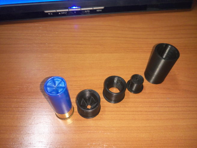

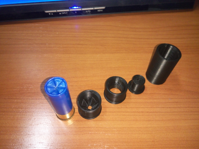

Yo las he recargado para el 12, y quedan muy aparentes.Nunca hice fotos, pero te busco alguna en la red.
Respecto a lo del crimpado en estrella, posiblemente podrías comprar las piezas de repuesto de las prensas tipo Mec, que se venden sueltas al ser piezas de desgaste y acoplarlas a un tornillo industrial. Sé que esos tornillos existen, del mismo grosor y paso que los dies, porque algún conocido se ha llegado a fabricar dies raros.
El artilugio que te he puesto ha sido más por darte alguna alternativa.
Las puedes encontrar en metal y acabo de encontrarlas en 3D para imprimir.
https://www.yeggi.com/q/12+ga+crimp+starter/
Ahí tienes varios,
