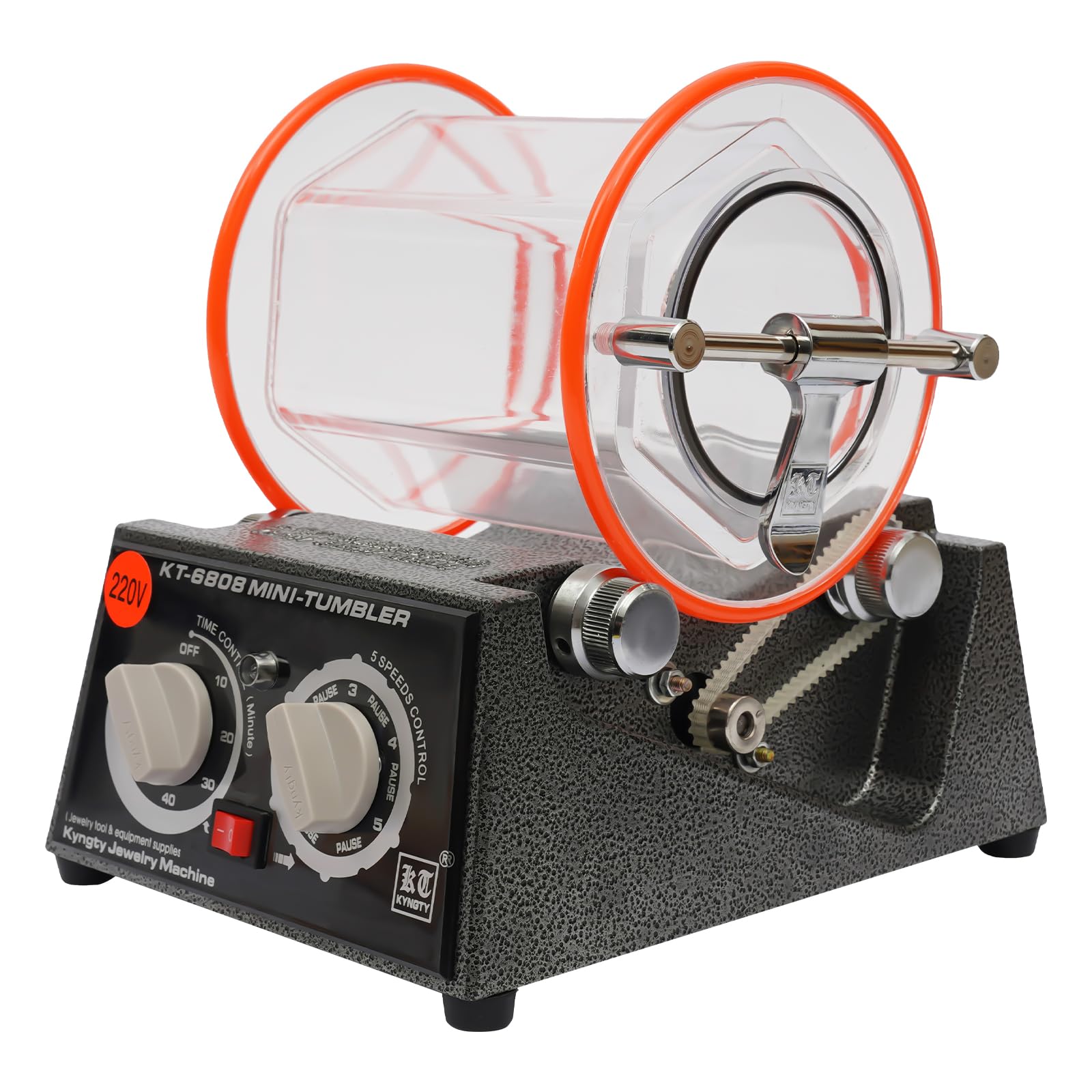

hola
yo usaba limpiador por ultrasonidos
hasta que lei lo de los tambores rotatorios de aliexpress que es el mismo que el de amazon
que este
yo tenia intencion de comprar uno de marca cuestan una Pasta
vamos a probar con el de ALI los pines pille los de Lyman que eso me lo recomendaron en el foro
trae mas cantidad que los de ALI y son los correctos en tamaño
No sabia que echar para limpiar yo veia a la gente decir yo echo esto o lo otro
el mismo que me recomendo los pines de LYMAN me dijo compra Acido Citrico dos cucharadas Soperas por cada 100 sin piston vainas de rifle o 300 de pistola 9mm o 44mag sin piston
en media hora quedan limpias por fuera y por dentro y brillantes
tambien me dijo que despues de lavar y separar los pines de las vainas las enguagara con agua y despues con agua con Bicarbonato que corta la reaccion del Acido Citrico que pueda quedar
para enguagar las vainas con bicarbonato tengo un cubo con agua con media bosa de Bicarbonato del Mercadona
echo las vainas en una cesta y le meto un meneo dentro del cubo con Agua con Bicarbonato
esto es lo que uso yo
y es muy eficas

hola foto del tambor la tienes mas arriba
en leroy merlin la venden
https://www.leroymerlin.es/productos/pulidora-de-joyas-de-5-kg-pulidora-de-tambor-rotatorio-de-accion-bidireccional-96642896.html?highlightedOfferCode=ebab4193c5646d58616d2870a3f49cfab003ffa8
