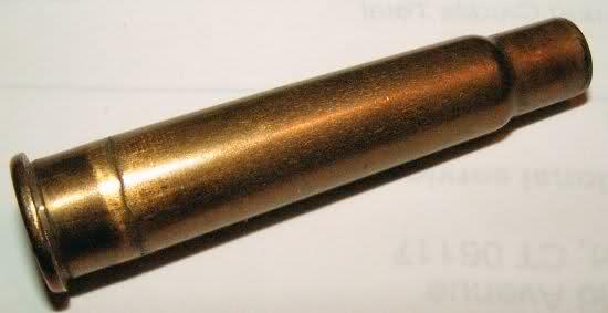

El otro asunto tiene que ver con el estado de la vaina comprada, en lo referente a tomar las precauciones de seguridad adecuadas, y es que una vaina disparada en una recámara demasiado grande podría llegar a distenderse en zonas más críticas e incluso fisurarse con el tiempo, aunque no se vea a simple vista, por lo que deberías comprobar su estado real; Posiblemente si son de un solo tiro no haya problema, pero es conveniente estar seguro de su idoneidad.
Aparte de la observación visual, una práctica común es coger una de ellas y cortarla longitudinalmente para observar interiormente cómo está, siempre se hace con la que visualmente parezca en peor estado, la más expandida, la que tenga alguna barriga o marca de fisuración, anillo, grieta, etc. Esto lo considero fundamental y es lo que más información te va a dar sobre las vainas.
Añado alguna imagen de lo que, aunque no se vea por fuera, puede pasar por dentro.
