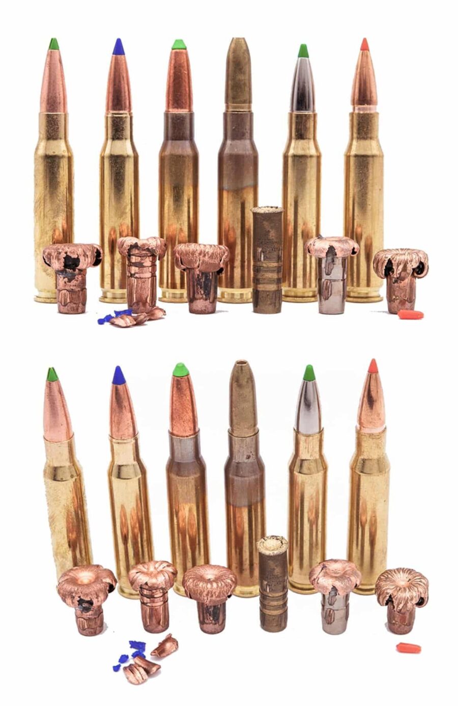

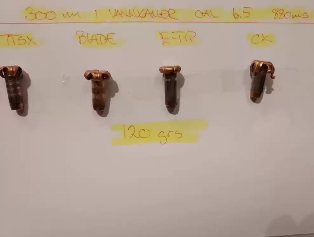

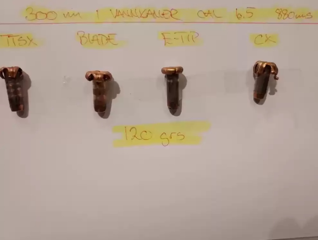

Hola.
Tanto el Sako Powerhead II como el Powerhead Blade son cartuchos de caza, pero utilizan diferentes diseños de bala. El Powerhead II, con una bala Barnes Tipped TSX®, es conocido por su rápida expansión y buena balística a diferentes distancias. El Powerhead Blade, una opción sin plomo con una bala de cobre dúctil, prioriza la retención de peso y minimiza el daño a la carne.
Sako Powerhead II:
Tipo de bala: Utiliza la bala Barnes Tipped TSX®.
Expansión: La punta de polímero inicia una rápida expansión, mejorando la balística a diferentes distancias.
Rendimiento terminal: Diseñado para una expansión y transferencia de energía confiables.
Considerado versátil para diversas situaciones de caza.
Sako Powerhead Blade:
Tipo de bala: Una opción sin plomo con una bala de cobre dúctil.
Construcción: Presenta una arquitectura terminal de 5 etapas.
Rendimiento terminal: Se centra en retener el peso de la bala y minimizar el daño a la carne, reduciendo la fragmentación.
Sin plomo: Una opción ecológica. Idoneidad: Puede ser la opción preferida para situaciones de caza donde la conservación de la carne es una prioridad.
En esencia, el Powerhead II ofrece un equilibrio entre expansión y balística, mientras que el Powerhead Blade prioriza la expansión controlada y la conservación de la carne, especialmente para cazadores que buscan una opción sin plomo.
https://www.kammeret.no/topic/98584-sako-powerhead-ii-vs-sako-powerhead-blade-65x55-120gr/
https://nordicshot.fi/en/big-game-copper-bullet-test-part-2/

Hola Amra
Muchisimas gracias por tan detallada explicacion. Deduzco que las diferencias son nimias. Por lo que dices ambas tienen un comportamiento muy parecido si bien la TTSX seria un poco (solo un poco), mas expansiva.
Gracias de nuevo por habertelo currado. Me ha quedado bastante claro.
