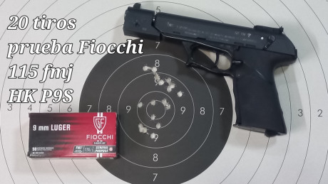

No se que recarga seria la adecuada, pues no recargo, pero agrupa muchiiiisimo con las siguientes:
Winchester FMJ 115 grs
NORMA FMJ 124 grs
y creo que también con FIOCCHI FMJ 115 grs
Adjunto diana hecha por mi, en enero de este año, para probar que tal se portaba la Fiocchi
sin apoyo, una mano a 25mts
*Ya que las Winchester 115 y Norma no encuentro últimamente. Que son con las que más agrupo
