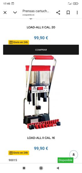

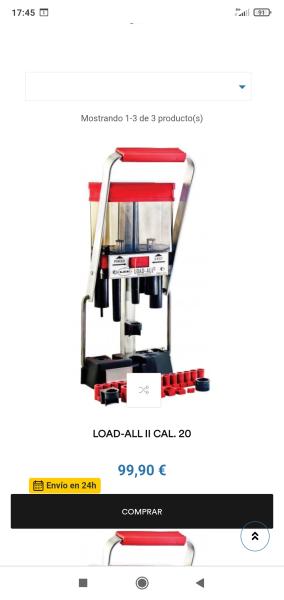

Re: Maquina de recarga semimetalica
Haber os explico, en la IA me dicen que desde 2015 tanto metálica como semimetalica se rigen por el mismo reglamento. Y respecto a la maquina que habéis puesto fotos, el problema es que no tienen los kits para los calibres que yo quiero recargar. Solo están para .20 .16 .12 y yo quiero recargar el .20 . 28 .410.
Ya he contactado con esa armería y con alguna otra y no hay kits para el 28 y el 410 que son los que más uso.
Lo único que me quedaría a no ser que encuentre algo, y creo que no, es comprar para el calibre 20 y los otros dos hacerlo manualmente. Así por lo menos tendría legal la compra de pólvora y pistones
pernilet escribió:Haber os explico, en la IA me dicen que desde 2015 tanto metálica como semimetalica se rigen por el mismo reglamento. Y respecto a la maquina que habéis puesto fotos, el problema es que no tienen los kits para los calibres que yo quiero recargar. Solo están para .20 .16 .12 y yo quiero recargar el .20 . 28 .410.
Me temo qu es lo que hay. Quizás en alguna armería francesa, donde hay más tradición de recarga de escopeta, pudieses encontrar maquinaria antigua de más calibres.

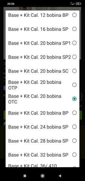

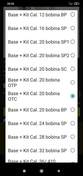

https://negozio.ricaricamunizioni.it/WebRoot/epagesIT/Shops/52905/570F/BF4B/5951/868A/45CF/3E95/9311/40A9/Smart-plus-kit-3-sito.jpg :
Aquí tienes maquinas de lo mejor pregunta por diversos calibres se cambia las matrices y listo esto es lo mejor en cartuchos de caza y tiro
Hay kit de todos estos calibres
Un amigo mío compra en esta página y tiene de todo
El problema es que esas máquinas no las puedo homologar en España.
