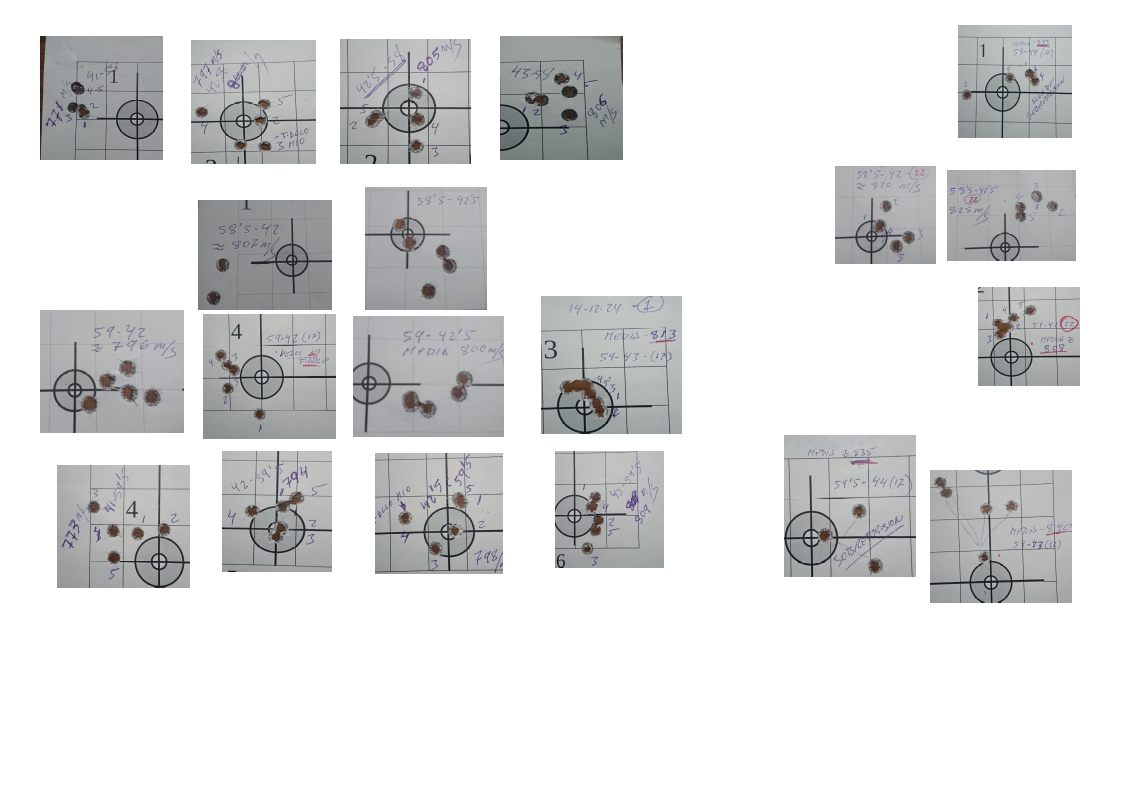

Re: Ayuda con el Freebore
A ver si me explico con esto. o mejor como lo veis
Los cuadros son de 2x2 cm los circulos los hay de 1,8 y 2,5 cm. el numero mas grande es la longitud del cartucho medido hasta un punto de la ojiva, (58,58,5,.....) y el otro son los grains 41, 42..... y en algunos esta la velocidad media, la punta es la Speer 165 sbt.... algunos disparos estan mal por mi culpa ya lo pone,en otros no ha salido en la foto,
No termina de haber grupos consistentes . Pienso yo.
A 43 grains me protesta el cerrojo.
Los de la derecha que pone (22 ) es otra polvora pero si os fijais el de abajo del todo es una regadera con un simple grains mas.
De los saltos tan grande de velocidades no me fio, pienso que es culpa de la luz....

El salto mínimo a estrías viene marcado por el grado de dureza de la bala. Cuanto más blanda, más encima puedes echarte. Por ejemplo, si fuera plomo podrías incluso tocar el estriado. En el otro extremo, las balas monolíticas requieren un salto mínimo de 0.030" (0.050" según marcas). Una bala de caza de alimañas es blandita y puede estar muy cerca. A mi munición de competición le suelo dar entre 0.005" y 0.010", más no. A mi munición de caza con bala de envuelta y núcleo de plomo hasta 0.020" si el cargador lo permite.
Otro factor importantísimo es la concentricidad. El mínimo desvío perjudica la precisión, y puede causarse en muchas fases de la recarga.
Tambien podria ser que el cañon se caliente y disperse un poco mas. Hay varias que los impactos 1,2y3 estan muy juntos y el 4,5. Empiezan a dispersar.
Es cañon de fino o grueso??
Para esa punta creo que algunos grupos son buenos, es una punta de caza con punta de plomo.

Buenas.
Todos me aportais.
Quizas le estoy pidiendo peras al olmo como casi me indicais, cualquier observacion, consejo, indicacion.... es buena

Primera causa, quizas demasiado cañon
- Que las puntas midan lo mismo de base a ojiva.
Eso no lo he mirado.
- Que las diferencia de velocidad no difiera más de 5 m/sg entre disparos.
En 5 no pero en unos 8 suelo andar a veces en 3 pero tampoco tengo un cronografo de calidad
- Que la tensión del cuello sea la misma en todas las vainas.
Eso no se como va he mirado algo del tema, pero no lo temino de entender, y no tengo herramientas para ello
JohnWoolf escribió:El salto mínimo …….
Tengo demasiado vuelo libre el arma es un Sako A7 si no me he equivocado varias veces al medirlo tengo 77 mm, por lo que esa bala-punta en concreto, entraría la cola de bote y 1 milimetro mas en la vaina, Por eso el motivo de preguntar el engarce minimo, ando casi al liiiiimite del cargador, quizas limar un poco el interior… no se ….
No tengo ningún instrumento para medir la concentricidad aunque no seria dificil hacerme de algun util para ello, los he visto con simplemente tres rodamientos
JW.
cucal55 escribió:Tambien podria ser que el cañon se caliente y disperse un poco mas. Hay varias que los impactos 1,2y3 estan muy juntos y el 4,5. Empiezan a dispersar.
Tambien reconozco que el indio se relaja aunque si nos fijamos no siempre es mismo patron
Si es el cañon apaga y vamonos![]()
no en serio como ya he dicho antes es un Sako A7 , 66 de cañon acanalado, 2`2 cm de diametro, aunque a mi tambien me ha dado la impresion de que se van subiendo los tiros

Qué salto a estrías tienes con esa bala, Curro?
Y en muchas ocasiones se obtiene buenos resultados en precisión a base de jugar a ensayo-error con la profundidad de asentamiento. No hay regla fija porque nadie puede predecir qué pasará en tu rifle con tu carga y tu bala. Hay que averiguarlo. Normalmente vamos de cuarto de vuelta en cuarto de vuelta hasta que le encontramos el punto G.

Hola, la verdad es que con estas cuestiones me lio un poco... no se porque para mi falta algo de información para resolver algunas cuestiones...
Que rifle es el que empleas para este proyecto.. marca y modelo, largo de cañon...?
Que visor llevas instalado marca y modelo... ?
Como realizas las pruebas... sentado con banco ... tumbado con apoyo de trípode y saquete...?
Dejas enfriar el cañón o sigues disparando por lo que parece que intuyo hasta el final de la prueba...?

Siempre falta alguna pieza del rompecabezas, y mas a mi
Sako A7 Rouhttech Ranger, 66 de cañon acanalado, 2`2 cm de diametro paso de estrias 1:11 y pelo frances...
Visor Vector Continenetal FFP 4X24-56..... Monturas y bases de acero Rusam
La prueba la he realizado de dos maneras tumbado en el suelo, con bipode y otra con un banco que me sujeta el rifle por compreto,
Con el cañon limpio de casa, disparo dos cartuchos lo dejo enfriar y empiezo.
Dispararo 5 cartuchos, abro el rifle. Para hacer tiempo, me paseo a 100 metros a ver la diana, le hago una fotito vuelvo, espero que baje la tempertura del cañon y cuando lo creo conveniente repito la operacion....

Compañero Curro, teniendo en cuenta todo tu equipo pienso que hay una parte que no da la talla, para mi el visor es el que no te permite encontrar la precison que el equipo puede desarrollar, porque no me cuadra ese desparramo de agrupaciones, tu parte la haces en mi opinión perfecta, si obtienes una carga homogénea en velocidad el resto tiene que cuadrar.
Si tienes la oportunidad de probar con otro visor si puede ser de primera línea que es lo que yo haría, veras con más claridad si el problema continúa o mejora, a partir de hay se actúa en la línea que corresponda.
Tirando en banco cómo dices el resultado para mi es el mas eficaz a efectos de comprobar agrupaciones, aunque tendido se consiga estabilizar muy bien el arma hay algunas tensiones fisicas que no es fácil dominar.
Dale una vuelta al tema .... lo del vuelo libre es algo que mejora mucho la agrupacion, pero primero chequear bien el equipo es fundamental para no volverse loco.

Y dentro del tema visor, el paralaje.
JW.
JW.
From my cold, dead hands !!

Es lo ultimo que quería oir, visor o rifle, pero bueno cuando tenga un rato empezare de cero, riel, anillas, visor, par de apriete de los tornillos, ....... marca de vainas, pólvora, puntas, desmontare unas sierra y unas hornady del otro rifle.
Mirare como me comentáis de probar con otro visor, o que alguien pruebe con mi visor.
JW -el paralaje es lo único que estoy seguro que esta en su lugar, de todo lo demás no aseguraría nada

Perfecto, Curro. Pues entonces te has quitado uno de los problemas que más afectan (y marean) a los tiradores.
JW.

Un apunte, sobre el rifle .... si tiene un defecto sera siempre el mismo se corrige con la mira y punto, el visor no .. ese te hace una regadera y te vuelve loco la reticula salta a cada tiro y asi te tiene, cambia de visor coge uno de calidad hazte unas pruebas veras si hay cambios, las monturas si están bien apretadas no dan problema.
Si tienes dudas de la municion recargada coge una caja de comercial de calidad .... un tiro deja enfriar otro tiro y asi, para cazar siempre se tira en frío solo vale el primer tiro ... tu banco bien cómodo y paciencia... luego ya adaptaras la recarga cuando lo demás esté perfecto, así minimizas problemas y si sale algo raro sabrás de donde viene.
Esque yo he tenido casos idénticos y siempre fue el visor, que si que se ven muy bien los de gama media pero los mecanismos dan muchos problemas, la mayoría de la gente no lo sabe porque no hace pruebas bien hechas pero son problemáticos.
Suerte.

En cuanto al primer tiro, de acuerdo. Y añado otra cosa, que ya hemos comentado varias veces pero no importa repetir.
El primer tiro en caza puede ser frío y limpio o frío y sucio. En competición puede ser aún algo caliente y limpio. En caza puede ser caliente y sucio, pero entonces ya no estamos hablando del primer tiro; y en competición caliente y sucio, pero también es otra película.
