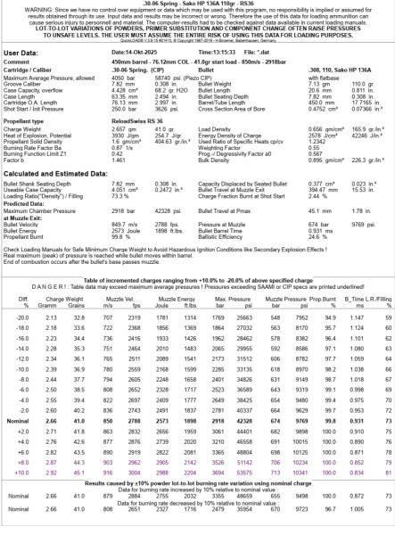

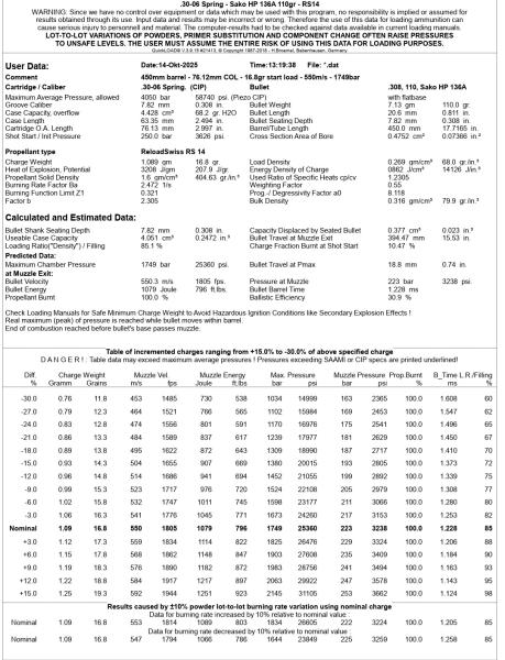

Bueno pues me a llevado tiempo pero finalmente hice las pruebas.
Con 40gr de tu3000 , 110gr y cañon de 47 saca 750ms
El punto de impacto es el mismo.
Tambien carge con tiro reducido y 11,6 gr de csb1m con un resultado de 450ms,me sorprende la velocidad que saca.
Ademas despues de consultarlo con Swiss reload me sorprendieron gratamente y me enviaron 3 tablas distintas

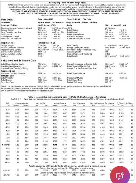

Y con respecto a la tabla de rs20 os hago una pregunta.
Creeis que se podria replicar con csb1m?
Re: Reducir fogonazo al 30-06 en cañon corto
Thomygun escribió:Y con respecto a la tabla de rs20 os hago una pregunta.
Si con replicar te refieres a usar los mismos valores de una en otra, obviamente no, pues no son la misma pólvora.
Si además buscas las tablas, observarás que los pesos y rangos de carga para igual munición son distintos, lo cual ocurre siempre entre pólvoras distintas.
Posiblemente, en cargas reducidas, al final se asemejen, pero como sabrás tienes que partir de la base de que el comportamiento puede ser distinto, máxime con la complejidad añadida de las cargas reducidas.
Hay una máxima que siempre se repite en recarga:
Pólvora nueva = Pruebas nuevas
Incluso cuando se compran remesas distintas de la misma pólvora, sobre todo en algunas marcas.
