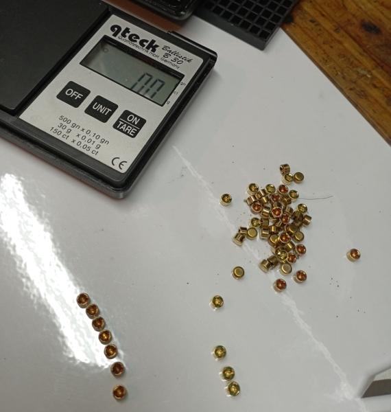

De buenas a primeras mi Glock ha empezado a no percutir estos pistones de Fiocchi que nunca me habían dado problemas.
Los he probado en otra Glock, n una CZ ,Sadow II y también fallan.
En cambio los meto en el AR-15 del 9 mm y no falla ni uno.
Creo que puede ser excesiva dureza del pistón, pero más duros son los pistones de Santa Bárbara y la Glock no me falla.

Porque son seguramente pistones que son para la armas largas semi o automaticas que en principio tienen que tener pistones mas "duros". Seguraemnte un lote con marcaje equivocado o y no te han dado la buena referencie de pistones.

Parisino escribió:Porque son seguramente pistones que son para la armas largas semi o automaticas que en principio tienen que tener pistones mas "duros". Seguraemnte un lote con marcaje equivocado o y no te han dado la buena referencie de pistones.
Lo has clavado!!!
Perdonad por haceros leer algo para lo que he encontrado remedio nada más bajar a mi cuarto de recarga.
Cuando había escasez de pistones small pistol compré small rifle y los he montado en el 9P e iban destinados a la Destroyer y al AR-15 .
Mil disculpas.

Hay alguna manera de saber que pistón he montado en cada cartucho?
Como los he mezclado, es por no desmontar todo lo que ha recargado.
Los he desmontado y tienes las mismas dimensiones pero unos tienen el fulminante rojo y otros verdes.
Como me quedaban unos pocos pistones de pistola he visto que el fulminante es rojo, además los verdes pesan más, con lo cual tendrán más latón más grueso.
Los de pistola pesan 3,2gn y los de rifle 3,5gn.
Solucionado, muchas gracias.
