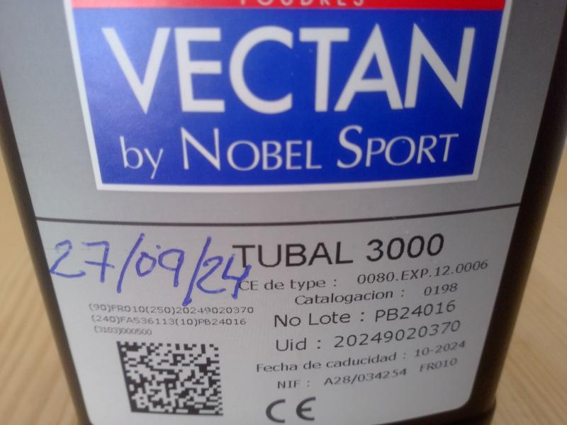

Buenas, me han enviado hoy un bote de Vectan Tubal 3000 y en la etiqueta pone fecha caducidad 10-2024, en la armería me dijeron que la acababan de recibir, sabéis si esa es la fecha real de caducidad o no tiene nada que ver, es que siempre recargué con Maxam y no ponía fecha de caducidad, es para reclamar si eso,

Pues es lo que pone la fecha de caducidad es la del bote
Pero bueno no pasa nada yo tengo caducada de tres años y si ha estado bien conservada en el sitio correcto tranquilo
De todas formas mirala con una lupa y mira si están cambiando de color los cilindros o escamas según sean
Y coge un poco y haz una linea de unos greis de la pólvora y verás si quema bien o tiene interruptores.

Está la he comprado hace un mes y también pone fecha de caducidad 10/24 pero está nueva igual es un error de las etiquetas

Ok. gracias por responder, es raro que pongan esa fecha.

Ningún error, nos estamos comiendo los excedentes de los demás.
Igual que la munición, por ejemplo una caja del 45 hace un año 35€ hoy 49€.
Está la cosa que arde.
En cuanto a la pólvora, en teoría puede durar bastante más, pero solo en teoría, suele empezar a olor mal ó distinto y cambiar la granulometría por lo que el quemado será irregular.

Vivimos tiempos en los que nada parece tener sentido pero todos lo aceptamos.
La pólvora es un tema súper regulado, si pone eso, es eso.
Si la conservas en un lugar seco y alejada de la acción directa del sol te puede durar muchos años.

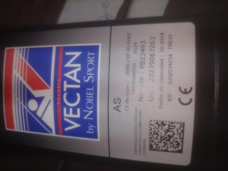

Yo compré hace una semana un bote de vectan ba9 y también me sale la fecha de caducidad en 10/24. De hecho, el anterior bote que acabe también lleva la misma.
Está claro que yo voy a tratar de conservarla en las mejores condicione, aunque falta saber si la fecha es correcta, y si lo es, en que condiciones ha estado almacenada estos diez años.
En fin, es comprar caducada o no comprar nada, tal como está el patio.
