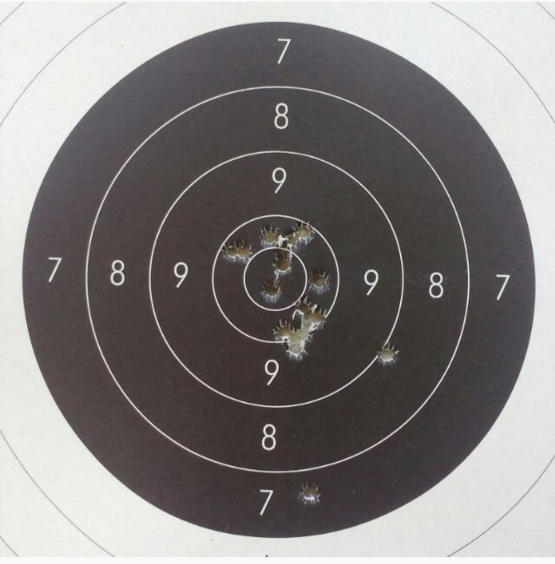

Pues eso, tirando a 100 metros con carga reducida unas puntas HN de plomo de 165 grains con un 308, que consideráis que es una agrupación decente?
1 MOA, 2 MOA, medio MOA?
No conozco a nadie en este mundillo con quien poder comparar y saber más o menos como ando de agrupación.
Tampoco me vale el que uno monte los tiros con unas puntas Hornady ultra match turbo de 200 euros la caja de 50, pregunto con ese tipo de puntas de carga reducida y 70 euros las 500.
Agrupación carga reducida.

Decente, entre 1,5 y 2 moas (1 moa @ 100 m = 29,088 mm). Bueno, de 1 a 1,5 moa. Con visor, claro.
Cuando yo tiraba carga reducida con el 700 en 308 y bala de plomo estaba en el segmento bueno.

Entre 3 y 5 cm. Entonces.
Muchas gracias por contestar, ya tengo para hacerme una idea.

Para que te hagas una idea ese es un blanco de competición con un Mauser Coruña a 100m, con tu recarga reducida, tirando tumbado, apoyado en un saco y con las miras abiertas del rifle, sin nada más, es de cuando estaba aprendiendo hace años, ahora ya no tiro apoyado, pero seguro que lo haría mejor, la precisión de esas cargas es superlativa hasta digamos 300 m. Si encima tiras con visor, bipode, sintonizador, saco trasero, gafas con diopter y pones un banderin para el viento..
