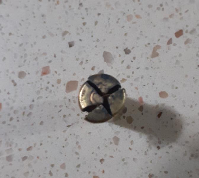

El otro día, disparando con la carabina tipo M4, una bala CCI hizo ploffff y salió una humareda negra de la ostia por la recamara y la boca del cañón.
Busco la vaina por el suelo y la encontré reventada por el culote.
El tiro dio a 50 metros unos 25 cm por debajo.
Nunca había visto nada igual, una vez en una tirada a un compañero no le entro la bala del todo en la recámara, pero fue por tan poco que la pistola acerrojo y disparo, rajando la vaina por el reborde, pero esto...
Para poder percutirla el cerrojo tiene que estar en contacto con el culote, no entiendo como pudo pasar.

chargu2 escribió:El otro día, disparando con la carabina tipo M4, una bala CCI hizo ploffff y salió una humareda negra de la ostia por la recamara y la boca del cañón.
Es una Chiappa?

Igual un defecto de la vaina o una bala con más pólvora de lo normal

Me paso con un Marlin modelo 60 (semiautomatico) y municion CCI. Creo que el tiro sali'o antes de que la corredera estuviera 100% en bater'ia con la recamara. Sent'i los granos de polvora en mi piel y el plomo qued'o asomado al extremo del ca~non. Nunca mas me paso algo semejante.
