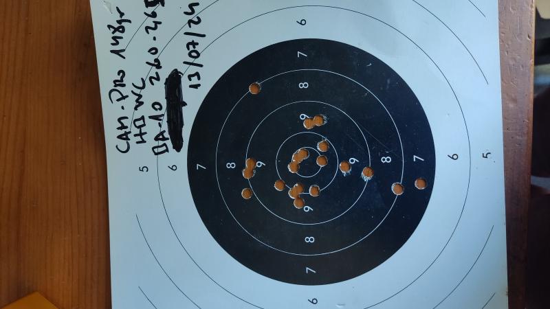

Primera prueba con la BA10 actual:
Arma: SW 686 5"
Punta: CAM PRO WC 148gr base hueca cobreada. La he dejado como 1 mm fuera de la vaina y he hecho un ligero crimpado.
Carga pólvora: 2.60-2,65 gr.
20 disparos.
Si la comparo con la antigua, y hablando de exactamente la misma carga, las sensaciones son muy similares, si acaso un ligero aumento de la potencia del disparo.
En cuanto a la agrupación, bastante buena.
Los disparos han sido a mano alzada y los dos de abajo han sido errores del indio, no de la recarga.
La siguiente prueba la haré con un poco menos de carga, sobre, 2,50.
SALUDOS

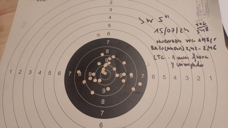

Hola compañeros,tras darle unas cuantas vueltas al tema,me decidí a utilizar el buscador del foro......pedazo herramienta!!!
Tenemos a nuestra disposición una cantidad ingente de información de tantos y tantos compañeros de foro que la han ido dejando a lo largo de los años.
Una verdadera joya al alcance de todos.
TODA la información que buscaba está ahí.
Por ejemplo,en cuanto a la carga de BA10, a la colocación de la punta en la vaina para sacarle mejor rendimiento a una vaina del 38 en un revolver 357.....etc,etc,
Para no aburrir más,deciros que siguiendo los consejos allí encontrados,hice ayer una recarga de 60 cartuchos con punta Hornady WC 148 gr, BA10 2,42-2,46 y dejé la punta 1 mm fuera de la vaina con un ligero crimpado.
Ahí lo podéis ver.
