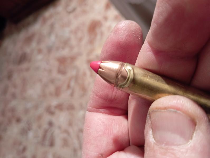

De momento he detectado un fallo mío,la campana del visor tocaba un pelín en el alza,le he adelantado , probaré y os cuento,lo de las vainas si me tiene mosca.He recalibrado hoy unas cuantas y estás tres más he desmontado,pero la vaina están inservibles

chelin12 escribió:De momento he detectado un fallo mío,la campana del visor tocaba un pelín en el alza,le he adelantado , probaré y os cuento,lo de las vainas si me tiene mosca.He recalibrado hoy unas cuantas y estás tres más he desmontado,pero la vaina están inservibles
Eso te lo hace en el Die de introducir el proyectil ???
Si es asi lo que te puede pasar es que tienes el Die muy bajo y coincide el momento de introducir el proyectil y cerrar la vaina, yo lo hago en 2 pasos diferentes, con 1 Die pongo el proyectil y se cierra ligeramente la vaina y en el siguiente cierro la vaina.
Si cuando el empujador esta metiendo el proyectil se encuentra la parte interior del Die que cierra la boca de la vaina, te pasa esto porque tocan.

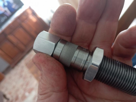

Yo meto la vaina engrasada a tope en el die de recalibrar,luego hay otro die que pone en ingles algo de la matriz que no uso.

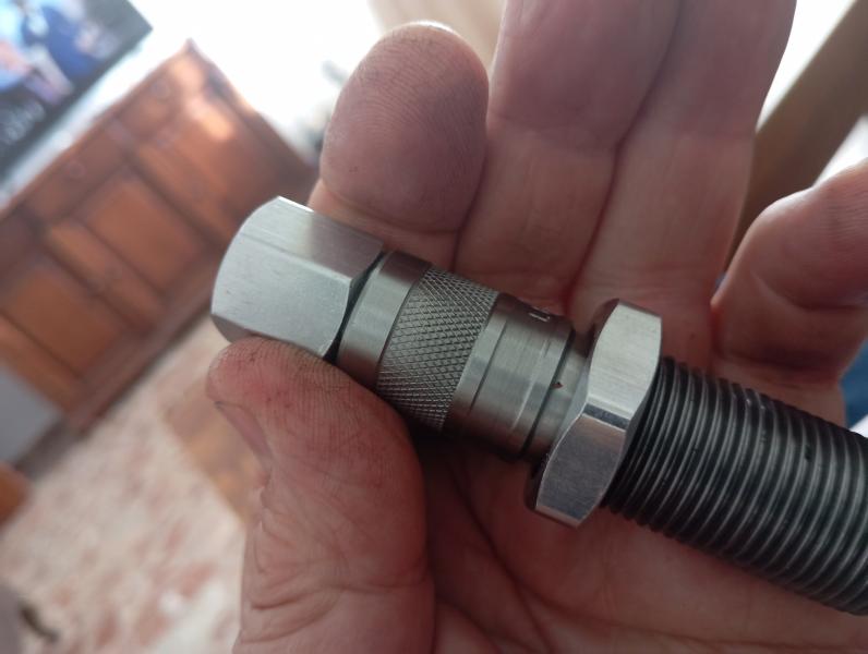

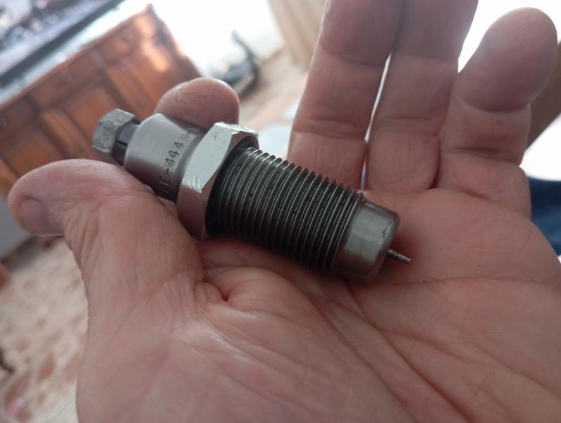

chelin12 escribió:Yo meto la vaina engrasada a tope en el die de recalibrar,luego hay otro die que pone en ingles algo de la matriz que no uso.
Tienes 3 Dies.
- El que trae la aguja es el que recalibra y saca el pistón, coloca el Shell holder en la prensa y lo subes hasta arriba, roscas el die hasta que toque y lo aflojas lo justo para que entre un folio " un pelo polla ", aquí pones la contratuerca y aprietas contra el Bushing.
- El die que muestras en la foto y tiene una tuerca arriba es el que se utiliza para abrir la boca de la vaina y a su vez para añadir un dosificador de pólvora. Si cargas a mano la pólvora no quites la tuerca de arriba, pones la vaina en el shell holder y la subes, metes el die hasta que notes que toca en la vaina, bajas la vaina y aprietas 1 vuelta el die, vuelves a subir y veras que la boca de la vaina se abre un poco, repite el proceso hasta que la vaina quede abierta para que el proyectil se aguante en el cono, normalmente se deja abre 2mm mas o menos, lo justo para que el proyectil quede dentro de la vaina.
- El tercer die que que tienes que tener hace 2 funciones, mete el proyectil y cierra la vaina " el Crimp ". Afloja el tornillo cental a tope, ya que este tornillo es el que regula la profundidad a la que se mete el proyectil, coge una vaina recalibrada y la pones en el shell holder, la subes hasta arriba y pones el die, roca hasta que el die haga tope, en este momento tienes el die en el punto que coindice el molde interno del mismo con la forma de la vaina, si metes en este momento la vaina que has abierto anteriormente, veras que queda totalmente recta.
A partir de aquí decides si quieres o no hacer un " crimp " y cuanto, en armas de palanca donde el cartucho va en un tubo y se puede desmontar, si o si es obligatorio.
Cuanto mas bajes el die mas aprietas la vaina, no te puedes pasar porque entonces deformas el proyectil si este no tiene línea de crimpado, además coinciden 2 momentos " el de meter el proyectil y el de cerrar la vaina ".
yo soy partidario de utilizar un die especifico para el crimp, así se evitan estos problemas.
Una vez que tienes esto regulado y claro ya solo te queda regular el tornillo central para el LTC del proyectil.
Por lo que comentas, creo que estas utilizando mal los dies, este die que muestras con la tuerca arriba no es para meter la punta sino para abrir la boca de la vaina, si no me equivoco es hueco, si miras por arriba la tuerca es hueca y ves la vaina.
El tercer die tiene un tornillo que crimpa y mete el proyectil.
Esa foto que muestras es claramente por falta de abocardado de la boca de la vaina, para recibir al proyectil, muy común en vainas rectas de boca ancha cuando no se expande su boca convenientemente, que no pasa con proyectiles boat tail y sí con flat base.
Independientemente de cómo uses los dies, cuando el proyectil empuja longitudinalmente a la vaina y esta no tiene la boca suficientemente expandida, pasa precisamente lo que se ve en la foto.
Es el proyectil el que te arruga la vaina, no el die.
C.
Si te fijas en los dies que utiliza, verás que el que está usando para meter el proyectil es el de abrir la boca de la vaina y para el dosificador de la pólvora.
Y dice tener uno que no usa, que será el de meter el proyectil.
Por lo que no abre la vaina ni usa el die correcto para meter el proyectil.
Aunque no veo que ponga eso, porque sólo muestra el die de recalibrado, junto al comentario de que engrasa, y el die alimentador/expansor, junto al comentario de que no lo usa, o bien no expande lo suficiente o nada, y está simplemente metiendo proyectiles flat base como si fuesen boat tail, pensando que expandirán la vaina, además de que tampoco veo el crimpado.
Reitero, no expande o no lo hace suficientemente, pues no expandir lo suficiente es como no hacerlo nada, y la vaina se arruga al empujar el proyectil sobre el canto de la vaina. Los cartuchos de este tipo no se recargan así.
