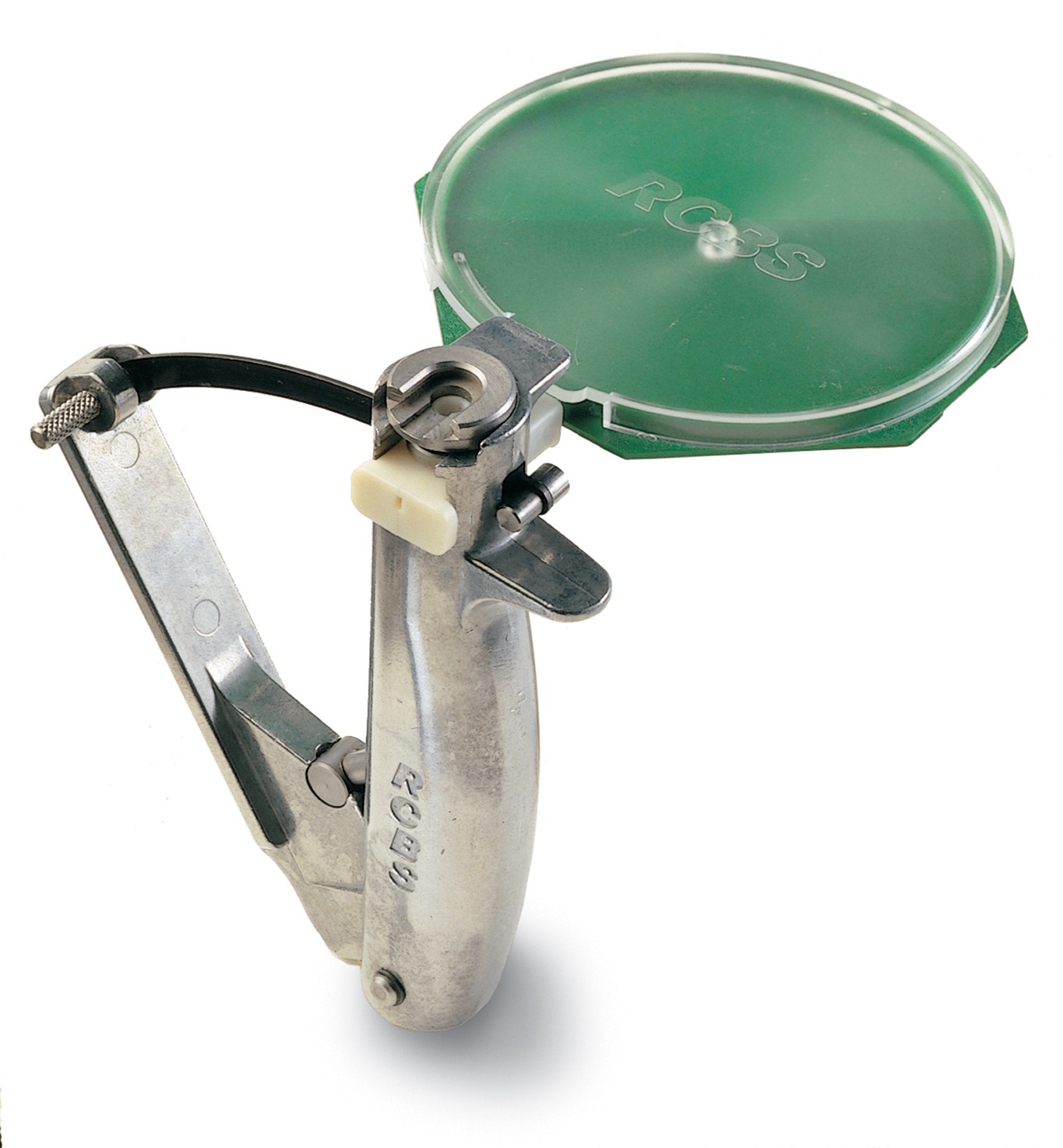

Pero últimamente vengo notando que al empistonar, el aparato hace un "CLACK" y luego cuesta horrores presionar para meter el pistón hasta la cota recomendada (ligeramente mas adentro de lo que sería a ras del culote)
¿Podría ser un problema de alineación? Curiosamente uso tambien los Shellholders de la misma marca (RCBS)
Creo recordar que esta marca sacó una revisión del empistonador (El mío lleva la bandeja redonda).
Saludos :cow:

El que yo tengo:
Hola, alguien me podría recomendar un empistonador manual? Acepto opiniones de cual es el mejor que puedo 90

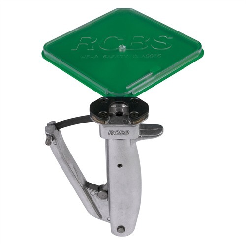

¿Será este el de la nueva versión, con la bandeja cuadrada?
Hola, alguien me podría recomendar un empistonador manual? Acepto opiniones de cual es el mejor que puedo 100

No, éste es el universal, es decir, no necesita shellholders y sirve para cualquier calibre. El de la caja redonda necesita el shellholders del calibre que vayas a recargar. De todas formas yo, por un poco más me compraría una Sinclair, y ya si vas a precisión una PMA que es la que me acabo de comprar y es la mejor que he tenido en empistonadora manual, eso sí necesitas un shellholders redding del calibre que vayas a recargar y pedirla fuera, yo la pedí a Accuracy Reloading y me costó 230 pavos creo recordar, pero es ajustable la profundidad del pistón y creo para mí más consistente y menos pesada que la de Frankford Arsenal que tenía y que vendí a un compañero. De todas formas si no vas a recargar para precisión creo que cualquier empistonadora manual te funcionará sin problemas, depende de lo que quieras/puedas gastar. Un saludo
